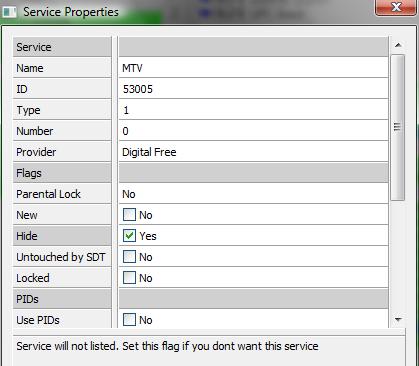

Satdorus Geplaatst: 19 december 2009 Geplaatst: 19 december 2009 Ik zou de kanalenlijst naar m'n pc trekken met DreamBoxEdit. Daarmee de parental aanzetten/instellen en dan weer uploaden naar de Dreambox.
Alex1970 Geplaatst: 19 december 2009 Geplaatst: 19 december 2009 Ik neem aan dat je bedoeld dat de zenders helemaal niet zichtbaar zijn in de zenderlijsten als het kinderslot aan is en niet dat ze wel te zien zijn, maar dat als je ze kiest dat je eerst een pincode moet invoeren? Je hebt in DreamBoxEdit of Dreamset wel de mogelijkheid om zenders te verbergen, maar dit staat los van wel of geen kinderslot dus weet ik niet of dit het resultaat geeft wat je wilt. Dreambox DM920: 2x Triple tuner (2x DVB-S2X multistream + DVB-C/T2) OpenPLi 9 Xtrend ET10000: 1x DVB-S2, 2x DVB-C/T2, IPTV OpenPLi 9 VU+ Duo / Dreambox DM800 / TBS 5925 Channel Master 180cm offset: 39.0°E-37.6°W, Channel Master 120cm offset: 23.5°E-8°W SAB 97 schotel 45.1°E-60°E, 80cm vast: 28.2°E/23.5°E/19.2°E/13°E | DVB-T/DAB: VHFIII/UHF combi-antenne op zolder.

Gast djkamoen1 Geplaatst: 20 december 2009 Geplaatst: 20 december 2009 Dank je Lex voor de info. Ik krijg de kanalen van de lijst. Wel een monnikkenwerk maar het werkt. Her vreemde is dat je in de software van dreamboxedit wel de k parameter met meerdere tegelijk kunt setten maar niet de H parameter. In ieder geval bedankt voor de verlopige oplossing
Gast djkamoen1 Geplaatst: 20 december 2009 Geplaatst: 20 december 2009 hoi littlesat, je kunt dit ook verhelpen door met dreamboxedit de automatic reload uit te zetten. Dan handmatig reload settings. Het programma doet dat het volgende: Telnet status: Connected. OpenDreambox 1.5.0 dm800 dm800 login: Sending username root root Password: Sending password blabla root@dm800:~# Sending user command: killall -9 enigma2 killall -9 enigma2 killall: Could not kill pid '7011': No such process root@dm800:~# Telnet status: Disconnecting. Telnet status: Disconnected. User command sent. Kweet niet of het hetzelfde is maar dan staat de nieuwe lijst goed.
