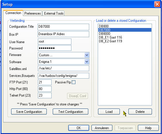

Satje07 Geplaatst: 22 januari 2010 Auteur Delen Geplaatst: 22 januari 2010 Origineel bericht van: pipokoeie hoi ed,, is er ook ergens te lezen wat je allemaal met dit programma kunt? mvrgr Tom Nou Tom op de site van de maker staat wel het een en ander: http://mmedit9800.tripod.com/ Maar het is in de 1e plaats bedoeld om settings in een Dreambox te brengen: ten 2e is een aardige bijkomstigheid dat je er snel mee kunt zappen (veel sneller als met je AB) dus als je dan b.v. een draaibaar hebt kun je lekker via mijn lijsten vlug kijken of je wat op de feeds van de satellieten vind. Zijn betere metoden als dat een deel van je hobby is maar ik vind dit zelf zeer makkelijk om via je laptop via Dreamset over b,v 16 Oost te zappen, lekker uit de luie stoel. Mensen die b.v. 23 Oost in de schotel hebben,kunnen ook daar even rondzappen. Verder natuurlijk ook makkelijk om gewoon door de lijst te zappen Gewoon installeren/configureren als boven dan kun je een lijst inbrengen of eruit halen, verder kun je via je spatiebalk zappen. Oja wat voor deze en ook andere editors geld is als je in een lijst wat veranderd en opslaat even de editor afsluiten en opstarten; bij wegschrijven bij b.v. een enigma2 box als je rechtsboven radartjes op je TV ziet draaien is de lijst er goed in. Suc6 Ed Schotel PrimeFocus 1.80 + Gregorian 120 75°E-63°W Fixed: Triax 28/23/19/13 Analoog: EchoStar 7000 Chaparral MC-115 Digital: Dreambox 800,8000 920 ET-10000 Xsarius (Fusion SE in Camper) Link naar reactie Delen op andere sites Meer opties om te delen...

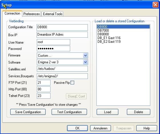

pipokoeie Geplaatst: 22 januari 2010 Delen Geplaatst: 22 januari 2010 arccchhhh,,, ik krijg dit steeds Connecting OK Checking /var/etc/satelites.xml [WARNING] Checking /var/tuxbox/config/enigma/lamedb ... [ERROR en alles staat dus goed,,, zucht,, LID SINDS 2001 !!! OpenPLi Link naar reactie Delen op andere sites Meer opties om te delen...
Satje07 Geplaatst: 22 januari 2010 Auteur Delen Geplaatst: 22 januari 2010 Origineel bericht van: pipokoeie arccchhhh,,, ik krijg dit steeds Connecting OK Checking /var/etc/satelites.xml [WARNING] Checking /var/tuxbox/config/enigma/lamedb ... [ERROR en alles staat dus goed,,, zucht,, Boxtype ??? E1 ??? 500/600/7000/7020 Schotel PrimeFocus 1.80 + Gregorian 120 75°E-63°W Fixed: Triax 28/23/19/13 Analoog: EchoStar 7000 Chaparral MC-115 Digital: Dreambox 800,8000 920 ET-10000 Xsarius (Fusion SE in Camper) Link naar reactie Delen op andere sites Meer opties om te delen...
pipokoeie Geplaatst: 22 januari 2010 Delen Geplaatst: 22 januari 2010 hoi,, dreambox 8000,, LID SINDS 2001 !!! OpenPLi Link naar reactie Delen op andere sites Meer opties om te delen...
Satje07 Geplaatst: 22 januari 2010 Auteur Delen Geplaatst: 22 januari 2010 Origineel bericht van: pipokoeie hoi,, dreambox 8000,, Nou plaatje 2 als alles zo staat werkt het E2 nieuwe lijst van vandaag (Satje07) inladen en uploaden. Als je eerder perongeluk b.v. een verkeerde lijst hiervoor hebt ingeladen krijg je ook een foutmelding! Als het niet lukt kunt je met Totalcommander de lijst gewoon op zijn plek kopieren (kijk naar juiste paden) hier zit een FTP functie in waar simpel mee in je DB kunt komen (CTRL F) hierna box met schakelaar uit/aan dan werkt ie volgende keer ook weer met een editor. Ed Schotel PrimeFocus 1.80 + Gregorian 120 75°E-63°W Fixed: Triax 28/23/19/13 Analoog: EchoStar 7000 Chaparral MC-115 Digital: Dreambox 800,8000 920 ET-10000 Xsarius (Fusion SE in Camper) Link naar reactie Delen op andere sites Meer opties om te delen...
pipokoeie Geplaatst: 22 januari 2010 Delen Geplaatst: 22 januari 2010 hoi Ed,, bedankt voor je hulp,, wat was er nu fout,, de lijntjes liepen naar de verkeerde mappen,, en daarom kreeg ik die foutmeldingen,, ik snap nu dat je de lijntjes dus ook moet instellen,, mvrgr Tom LID SINDS 2001 !!! OpenPLi Link naar reactie Delen op andere sites Meer opties om te delen...
