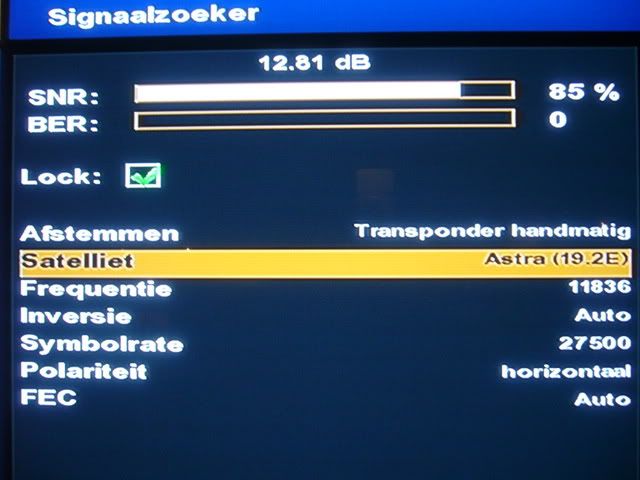

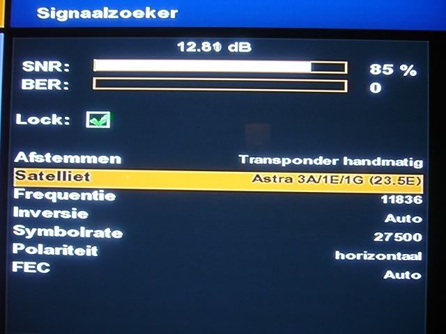

De melding komt bij mij naar voren als ik switch van Astra 19 naar 23. Als ik binnen 19 of 23 blijf heb ik geen problemen.

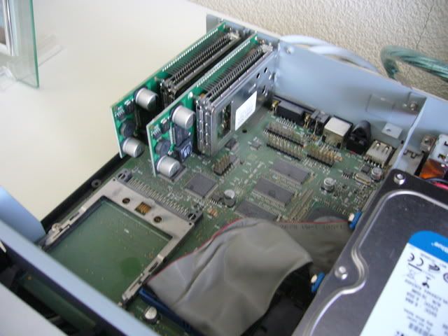

Heb je de voeding ooit al eens vernieuwd of de elco's vervangen?
De originele tuners geven nog wel eens problemen, omdat de disecq switch in de duolnb te weinig spanning krijgt. Heb zelf de voeding gerepareerd en 1 tuner die veel problemen gaf vervangen. Bij de nieuwe tuner geen problemen meer, bij de oude alleen nog af en toe.

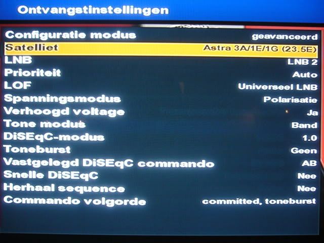

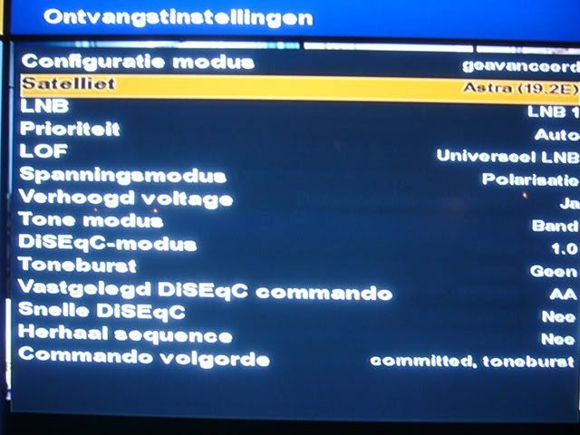

Met onderstaande instellingen werkt het beter dan standaard, maar hij blijft na ongeveer 5 x omschakelen tussen BVN en Omroep Brabant hangen....
zet snelle disecq eens op ja en herhaal secuense ook eens op ja mischien dat het helpt.

Beide opties al geprobeerd, dit geeft een negatief effect. Met deze instellingen zoals hierboven geeft de minste fouten.....
Zojuist een afspraak gemaakt met een andere 7025 gebruiker om de tuners om te wisselen en testen.....
Sommige tuners van dreambox hebben problemen met sommige switches. Dit is dus geen firmware probleem, maar een hardware probleem. Helaas is bij een DUO LNB de switch ingebouwd, dus kun je de switch niet verwisselen. Ook de tuner verwisselen is iets wat je liever niet doet.
Maar je kunt proberen om toneburst in te stellen, ipv diseqc. De duo LNB ondersteund namelijk zowel het diseqc als het toneburst protocol.
