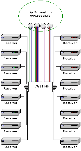

naze1975 Geplaatst: 4 januari 2010 Geplaatst: 4 januari 2010 Origineel bericht van: vGnp Origineel bericht van: naze1975 @ vGnp Ja, maar volgens jouw plaatje gaan ze er vanuit dat je dus ook vier verschillende satellieten ontvangt, maar wil de ts. dat ook, Ik heb hem nl. niets over vier verschillende satellieten kunnen ontvangen, gehoord. TS zegt: Origineel bericht van: Seba Ik ga binnenkort naar een systeem met 4 quattro lnb's Lijkt me duidelijk dat je die toch niet alle vier op dezelfde satelliet uitricht.. vGnp Ik kon in de vraagstelling niet zien of je er specifiek 4 verschillende satalieten wou ontvangen. of dat je fout was voorgelicht over het ontvangst van 1 sataliet. een Sony 40W4500, 2x ipbox 9000, Triax 110, Moteck SG-2100 A ontvangst van 53,1 Oost t/m 24,5 West en een Logitech Harmony Remote 785 (ideaal)
satencom Geplaatst: 4 januari 2010 Geplaatst: 4 januari 2010 Kort samengevat: Ik wil, 4 sat's ontvangen (Astra 1,2,3 en Hotbird) Deze sats wil ik kunnen bekijken en opnemen op 8 receivers (8 x 2 =16) Hiervoor heb ik dus 4 Quattro LNB nodig (geen Quad of Octo LNB, zie hieronder) 1 switch voor 16 receivers (dus 16 (4uitgangen x 4 LNB)IN , 16 UITgangen) (aangezien ik bij iedere receiver wil kijken en opnemen) Citaat van jou. Die voor kennis heb je nu, nu weet je wel wat je wilt dan is dit de oplossing Volgens de wet van Bartjens moet het kunnen En met de vriendelijke groeten Hendrik En Is je Probleem opgelost? Help anderen door te vertellen hoe je dat hebt gedaan.
Seba Geplaatst: 4 januari 2010 Auteur Geplaatst: 4 januari 2010 Inderdaad, Bedankt allemaal voor de info! Heb veel kunnen bijleren hiermee. Zal wellicht eerst beginnen met een 17/8 switch en indien de tijd rijp is (lees: indien er meerdere receivers komen) deze vervangen door een 17/16. * VU+Ultimo & VU+Duo (VIX), DM500 (OpenPli) * Triax 110cm Astra 1 + 2 + 3 + Hotbird | Triax 78cm Astra 1 + 3 | WaveFrontier T90 (*nog op te stellen*) * PopcornHour C200 * Synology DS-1010+ & DX510
lujo Geplaatst: 5 januari 2010 Geplaatst: 5 januari 2010 Origineel bericht van: Seba Zal wellicht eerst beginnen met een 17/8 switch en indien de tijd rijp is (lees: indien er meerdere receivers komen) deze vervangen door een 17/16. Ik zou je toch adviseren om toch 90 euro meer te investeren en gelijk een 17/16 te nemen. Later hoef je dan alleen maar extra kabels aan te sluiten. Zo'n 17/8 kost 399 euro en 17/16 = 489 euro. Tenminste bij de webwinkel die ik ken. Anders moet je die 17/8 weer zien te verkopen, lijkt me lastig.

satencom Geplaatst: 5 januari 2010 Geplaatst: 5 januari 2010 Origineel bericht van: lujo Origineel bericht van: Seba Zal wellicht eerst beginnen met een 17/8 switch en indien de tijd rijp is (lees: indien er meerdere receivers komen) deze vervangen door een 17/16. Ik zou je toch adviseren om toch 90 euro meer te investeren en gelijk een 17/16 te nemen. Later hoef je dan alleen maar extra kabels aan te sluiten. Zo'n 17/8 kost 399 euro en 17/16 = 489 euro. Tenminste bij de webwinkel die ik ken. Anders moet je die 17/8 weer zien te verkopen, lijkt me lastig. ja hellemaal gelijk lujo zou ik doen Volgens de wet van Bartjens moet het kunnen En met de vriendelijke groeten Hendrik En Is je Probleem opgelost? Help anderen door te vertellen hoe je dat hebt gedaan.
