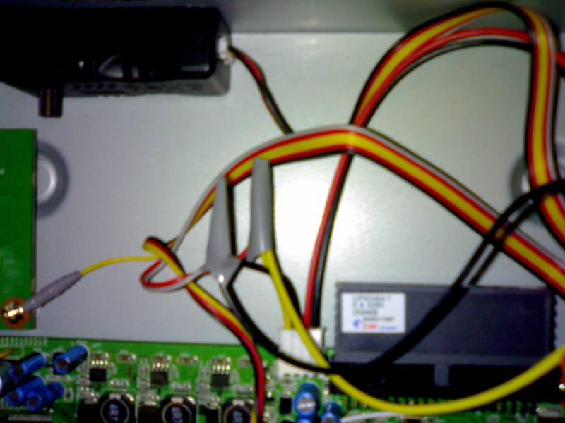

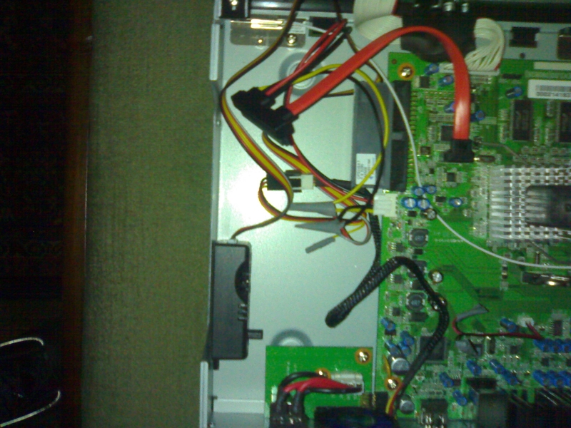

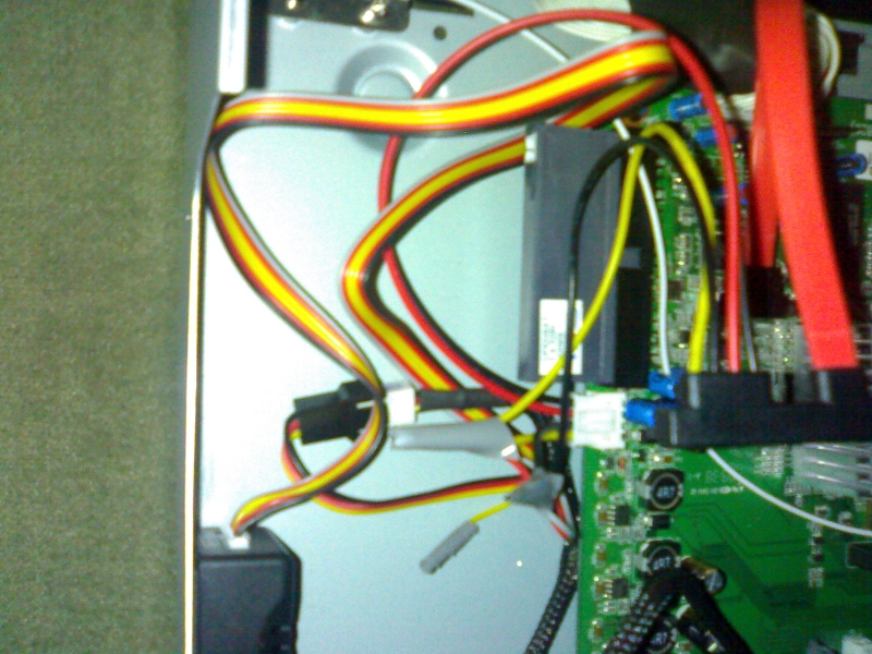

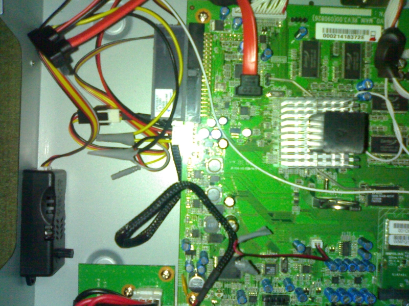

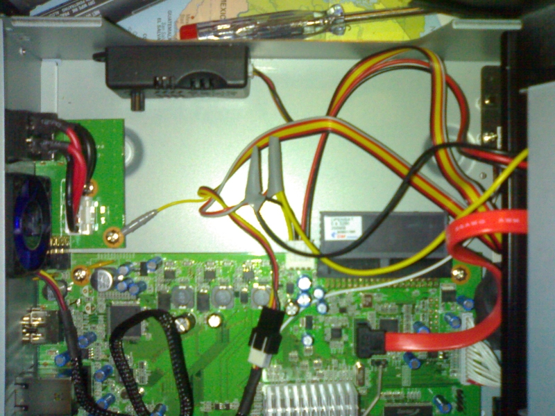

Gast sattaz Geplaatst: 26 januari 2010 Geplaatst: 26 januari 2010 Afgelopen maandag ben ik (sattaz) naar mijn kennis bully2 gegaan om samen onze AZBoxen minder luidruchtig te maken. Het werd een gezellige middag mede dankzij de (technische) ondersteuning van P-SAT en niet te vergeten mientje, de vrouw van bully2, die ons van een lekker bakje koffie voorzag. De originele ventilator van de AZBox was een ordinaire herrieschopper die we meer dan moe waren. We hebben dan ook een andere ventilator besteld, de Noiseblocker XM-1 (4cm). Daarbij een spanningsregelaar Gelid FC FX01 om het voltage handmatig in te kunnen stellen tussen 5 en 12 Volt. De originele ventilator gebruikt 5 Volt en de XM-1 gebruikt 12 Volt. We hebben voor de stroomtoevoer een andere bron moeten kiezen. Daartoe is gekozen voor het 12 Volt stroomaansluitpunt van de harde schijf. De werkwijze, in Jip en Janneke taal, is als volgt geweest. - De zwarte draad van de 12 Volt voeding wordt verbonden met de grijze draad van de spanningsregelaar. - De gele draad van de 12 Volt voeding wordt verbonden met de rode draad van de spanningsregelaar. - Een gele, rode en zwarte draad van de spanningsregelaar worden verbonden met overeenkomstige draden van de ventilator. - Een gele draad van de spanningsregelaar blijft over die we "isoleren" met wat tape. De nieuwe ventilator XM-1 is verbazingwekkend stil. Door toepassing van de spanningsregelaar kan deze zelfs zo goed als onhoorbaar worden. Wil je het eenvoudig houden sluit dan de nieuwe ventilator zonder spanningsregelaar aan. Onderstaand enkele foto's met excuses voor de iets mindere kwaliteit ervan. Met vriendelijke groeten sattaz
Gast sattaz Geplaatst: 26 januari 2010 Geplaatst: 26 januari 2010 Enkele foto's van de ventilator XM-1 en spanningsregelaar Gelid FC-FX01.
FritBox Geplaatst: 27 januari 2010 Geplaatst: 27 januari 2010 Je kunt de ventilator ook direct aansluiten op de gele (12V) en rode (5V) draad van de voeding t.b.v. HD. Ventilator draait dan op 12-5=7V. Ventilator is dan niet meer hoorbaar, wel zo fijn omdat de ventilator ook in de “Stand-by” stand in bedrijf blijf. PS. Bij Sattaz is dat volgens mij ook zo, het in bedrijf blijven.
