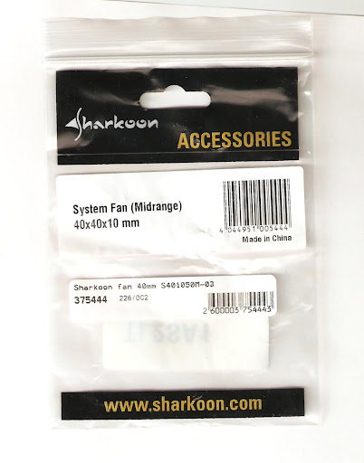

afred Geplaatst: 5 december 2010 Delen Geplaatst: 5 december 2010 Ja de fan gemonteerd en wat denk je hij draait NIET, nog even gekeken of hij software matig aan stond en dat was het geval. Zodra ik spanning zet op de Box wel de fan wel (even een schokje) maar dat houd het ook op. Ik heb deze fan geplaatst zie foto. Heb ik wel dee goede fan? 1 X AzBox premium HD +, 2 X AzBox premium HD, 1 X AzBox in de camper, Pioneer plasma 508D, Sony Bravia 40 Z 5500, schotel 4 LNB,s astra 1. 2, 3 en Hotbrid Link naar reactie Delen op andere sites Meer opties om te delen...
Steve Geplaatst: 5 december 2010 Delen Geplaatst: 5 december 2010 je hebt hier een 12v fan aangeschaft,deze zal niet op 5 volt werken. rood en zwart van de connector is 5v.(geel en zwart is 12 v) Link naar reactie Delen op andere sites Meer opties om te delen...
afred Geplaatst: 5 december 2010 Delen Geplaatst: 5 december 2010 Oke dat begrijp ik, maar heb ik nu een verkeerde aangeschaft dan hier in dit tropic genoemde type? (Sharkoon S401050M-3 12V (DC) 60mA). Zo nee waarom werkt het dan bij deze Perdi dan wel? Als ik de fan help dan draaid deze wel maar heeft weinig kracht, Ik ga de ouide er weer in zetten. afred. 1 X AzBox premium HD +, 2 X AzBox premium HD, 1 X AzBox in de camper, Pioneer plasma 508D, Sony Bravia 40 Z 5500, schotel 4 LNB,s astra 1. 2, 3 en Hotbrid Link naar reactie Delen op andere sites Meer opties om te delen...
Robertus Geplaatst: 5 december 2010 Delen Geplaatst: 5 december 2010 Ik heb de mijne even open gemaakt. Hier zit de "power"variant in (Sharkoon fan 40mm S402062P-3), jij hebt de "midrange", ik denk dat daar het verschil inzit. Sorry, dat ik dat niet eerder heb gezien. Link naar reactie Delen op andere sites Meer opties om te delen...
Perdi Geplaatst: 5 december 2010 Delen Geplaatst: 5 december 2010 Wat vervelend dat de fan het bij jou niet doet. Ik heb nog even bij mij ge-checked: ik heb zoals ik al eerder heb vermeld, de S401050M-3 (dat staat op de fan). Op het zakje staat System Fan (Midrange) 40x40x10 mm., met dezelfde barcode als op jouw foto (4 044951 005444). En ja, de fan draait gewoon, maar ik hoor 'm niet, tenzij ik mijn oor zeer dichtbij houd. Box blijft koel, dus het werkt. Als ik jou was, nam ik even contact op met Smartinnovations. Ik weet zeker dat ze je zullen helpen om dit op te lossen. Groeten, PerdiGigaBlue Quad+ * GigaBlue 800UE+ * Synology DS411j NAS * WaveFrontier T90 28.2E-5W * draaibaar 1m. Link naar reactie Delen op andere sites Meer opties om te delen...
