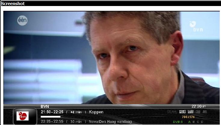

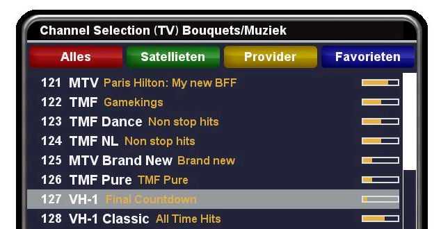

hemertje Geplaatst: 15 januari 2010 Geplaatst: 15 januari 2010 Origineel bericht van: Lexzie De picons die je kan downloaden zijn vaak niet up to date (worden die ook ververst als je een software update doet?) en op een HD-skin (ik gebruik dmm-HD) zijn de plaatjes te klein (zie bijgevoegde screenshot). Ook moet ik elke satelliet apart downloaden, misschien kunnen er samengevoegde pakketjes gemaakt worden. (bijv. Astra 1+3, Astra 1+2+3, draaibaar enz.). Maar is er ev. een manier om zelf picons te maken en op de dreambox te zetten. De pogingen die ik tot nu toe gedaan hebt zijn niet gelukt. de picons hebben altijd al een standaard afmeting gehad, echter denken sommige skinbakkers er anders over er krijg je deze dingen... DM8000 + DM800SE + VU+DUO + Wavefrontier T90 + 10LNBs Hemertje.Dreambox Webmaster Sat-nerds Moderator Plinux Member

Gast zzzzzzz Geplaatst: 16 januari 2010 Geplaatst: 16 januari 2010 Voordat ik mij met EPG bezig hield heb ik ook eens Picons gemaakt (er waren er al heel veel kant en klaar in deze stijl, maar diegene die ik zelf wou hebben, heb ik toen bijgemaakt). Die zijn dus niet zo heel up to date meer, maar ze zijn wel gemaakt voor een HD skin. Hier een voorbeeldje (deze bestond al) :

Gast zzzzzzz Geplaatst: 16 januari 2010 Geplaatst: 16 januari 2010 Origineel bericht van: Lexzie Ik heb ook geprobeerd door gedownloadde picons in de map /hdd/picon te zetten maar dan wordt er helemaal geen picon meer getoond. Wat is dan eigenlijk precies het formaat van de bestandsnaam en staan de png-bestanden allemaal in de map /hdd/picon of in submapjes die 19.2E, 0.8w enz. heten? Bij mij staan ze allemaal in de picon folder, en ze hebben allemaal het formaat : 1_0_1_1C85_332C_13E_820000_0_0_0.png (.png in kleine letters). Ik heb wel begrepen dat deze manier van benoemen wel niet ideaal zou zijn.
hemertje Geplaatst: 16 januari 2010 Geplaatst: 16 januari 2010 Origineel bericht van: Lexzie De skin die ik gebruik komt gewoon uit de feed van PLi, maar dat betekend dus nog niet ondersteund door PLi? (Vooral i.v.m. de irritante vastlopers). Overigens, is er dan een skin die de picons wel goed laat zien (het liefst ook nog eens in de zenderlijst en de multi-epg), én HD is, én PiG heeft? Verder zou ik in de infobalk nog erbij willen zien: satellietnaam en/of -positie, frequentie, polariteit en SID. de skin laadt gewoon de beschikbare picon in en dat is het standaard formaat (50x73px ofzo) wat we in de PLi feeds hebben staan, alleen heeft de skinbakker bedacht dat het een groter formaat moet zijn en zo krijg je lege randen in je picon veld Origineel bericht van: Lexzie Ik heb ook geprobeerd door gedownloadde picons in de map /hdd/picon te zetten maar dan wordt er helemaal geen picon meer getoond. Wat is dan eigenlijk precies het formaat van de bestandsnaam en staan de png-bestanden allemaal in de map /hdd/picon of in submapjes die 19.2E, 0.8w enz. heten? In LT (Fifth) zat bij de instellingen diverse opties m.b.t. picons, misschien kan dat ook eens in PLi gemaakt worden? wil je je picons zichtbaar maken dan zal je de spelregels hiervoor moeten volgen, de bestandsnaam van het plaatje is een samenvoegsel van de identieke referenties van de desbetreffende zender, zie http://www.pli-images.org/modules/wiki/index.php?wakka=E1SoftwareDownloadsPlicons voor het overzicht... DM8000 + DM800SE + VU+DUO + Wavefrontier T90 + 10LNBs Hemertje.Dreambox Webmaster Sat-nerds Moderator Plinux Member
Alex1970 Geplaatst: 16 januari 2010 Geplaatst: 16 januari 2010 Origineel bericht van: zzzzzzz Bij mij staan ze allemaal in de picon folder, en ze hebben allemaal het formaat : 1_0_1_1C85_332C_13E_820000_0_0_0.png (.png in kleine letters). Ik heb wel begrepen dat deze manier van benoemen wel niet ideaal zou zijn. Knap ingewikkelde naamgeving inderdaad, de wiki die Hemertje aanreikt legt duidelijk uit hoe de benaming in elkaar steekt, ik had blijkbaar nog heel veel oude picons van andere images in de map staan bijv. in het formaat "192e_rtl4.png" of "RTL_4.png" en in submapjes die bijv. "13e" heten en daarin bestandsnamen zoals "13.0E_13F4.png" voor in dit geval BBC Prime. Ik zal er eens mee aan de slag gaan. Weet er iemand een bron waar ik picons met het juiste bestandsformaat in HD kan downloaden? Wederom hulde en 1000x dank voor de antwoorden. Rest nog wel de andere vraagjes/problemen:Onbruikbare subtitle player Als ik de subtitle player wil starten loopt de Dreambox vast. Ik had eerst met succes Lara Croft laten ondertitelen dus hij deed het prima, daarna de ondertiteling van City of Ember gedownload met de Shoenix plugin. Maar als ik vervolgens de subtitle player wil starten om deze ondertiteling weer te geven krijg ik constant een groen scherm. (zie bijgevoegd crashlog) Dit heb ik al gedaan om te proberen het te verhelpen: Ik heb de nieuwste OpenPLi gedownload en geïnstalleerd, daarna via Menu > Applicaties > Verwijderen > extensions subtitleplayer verwijderd. Dreambox opnieuw opgestart en de subtitleplayer via het Applicatiemenu weer gedownload. Helaas werkt-ie nog steeds niet... -------------------------------------------------------------EPG leeg na vastloper>reboot Bijkomend probleem is vervolgens dat na een reboot ik de EPG kwijt ben. In de root van de (e-SATA) harde schijf staan nog wel de bestanden epg.dat (64 kB) en epg_new.dat (930 kB). Weet niemand waarom ik de EPG na een vastloper kwijt ben? Dit had ik ook al met MiLo image. ------------------------------------------------------------- Is er nog zicht op dat er in het PLi team gedacht/gewerkt wordt aan integratie van internetradio met de "gewone" radiostations? Danwel een optie of plugin die echt prettig werkt? Evenals verbetering van de Media Player? ------------------------------------------------------------- Weet iemand waarom de dataoverdracht zo traag is? ------------------------------------------------------------- Ik hoop dat mijn opmerkingen en suggesties op prijs worden gesteld en dat we zodoende van de Dreambox een nog mooiere en betere multi-mediabox kunnen maken. Dreambox DM920: 2x Triple tuner (2x DVB-S2X multistream + DVB-C/T2) OpenPLi 9 Xtrend ET10000: 1x DVB-S2, 2x DVB-C/T2, IPTV OpenPLi 9 VU+ Duo / Dreambox DM800 / TBS 5925 Channel Master 180cm offset: 39.0°E-37.6°W, Channel Master 120cm offset: 23.5°E-8°W SAB 97 schotel 45.1°E-60°E, 80cm vast: 28.2°E/23.5°E/19.2°E/13°E | DVB-T/DAB: VHFIII/UHF combi-antenne op zolder.
hemertje Geplaatst: 16 januari 2010 Geplaatst: 16 januari 2010 - in de pli images kan je zo vanuit de downloads de juiste picons downloaden en installeren - op de openpli website kan jeje wensen of bugs melden over 'integratie van internetradio met de "gewone" radiostations' - de mediaplayer is van DMM, meld je bugs daar eens op het forum DM8000 + DM800SE + VU+DUO + Wavefrontier T90 + 10LNBs Hemertje.Dreambox Webmaster Sat-nerds Moderator Plinux Member
Littlesat Geplaatst: 17 januari 2010 Geplaatst: 17 januari 2010 En in onze downloads zijn de ingewikkelde namen linkjes naar normale namen. Als het goed is vind je een rtl4.png of zo iets die ja zo kunt vervangen... Binnenkort is bijna alles in MPEG4 bij CanalDigitaal... je SD ontvanger kan dus in de Kliko
