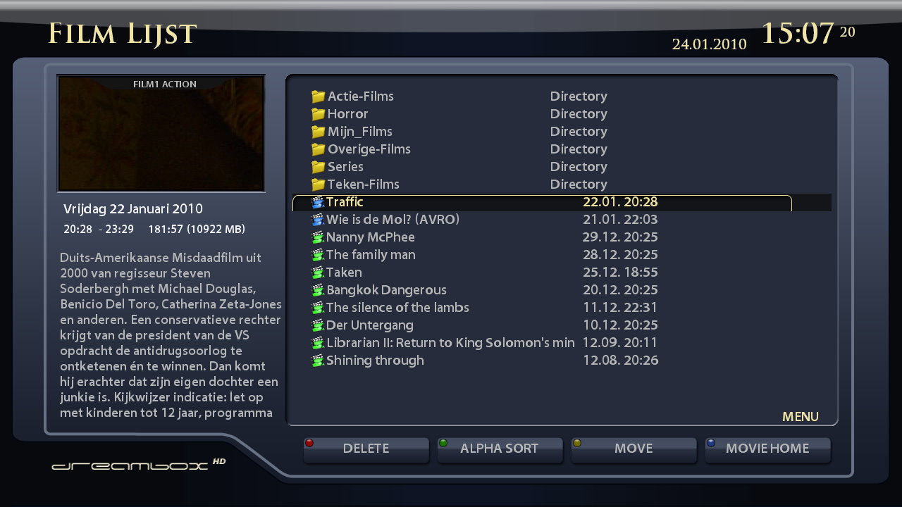

Happy2000 Geplaatst: 24 januari 2010 Geplaatst: 24 januari 2010 Vandaag ook maar eens Pli-open erop gezet en alles werkt wel netjes moet ik zeggen. Ik kom echter nog al eens Engelse teksten tegen in de menus, ook Suomipoeka wil niet in het Nederlands hoewel deze taal er wel in zit. Iemand die weet hoe dit komt bij Suomipoeka, het gaat dan om de button knoppen. Zie bijlage. VU+ Ultimo 4K - DVB-C FBC - DVB-S FBC Tuners - VTI Image. Dreambox 8000HD PVR - 2x DVB-C 2x DVB-S Tuners - OpenATV, Image.Multi Focus Dish E85, 28,2E - 23,5E - 19,2E - 13E - 9E
metoo Geplaatst: 24 januari 2010 Geplaatst: 24 januari 2010 ik dacht dat de functionaliteit van suomipoeka nu standaard in de image verwerkt zat, en suomipoeka dus overbodig geworden was ET10000 DVB-C C C C/T 2TB HDD. SAT ET7000 ET6000 OpenPLI Triax 88 multifeed 4 quad LNBs
DeBeek Geplaatst: 24 januari 2010 Geplaatst: 24 januari 2010 Als het versie 0.95 is die is het alleen in het engels. Je kan de taal bestanden van 0.94 gebruiken om hem weer in het nederlands te krijgen.
