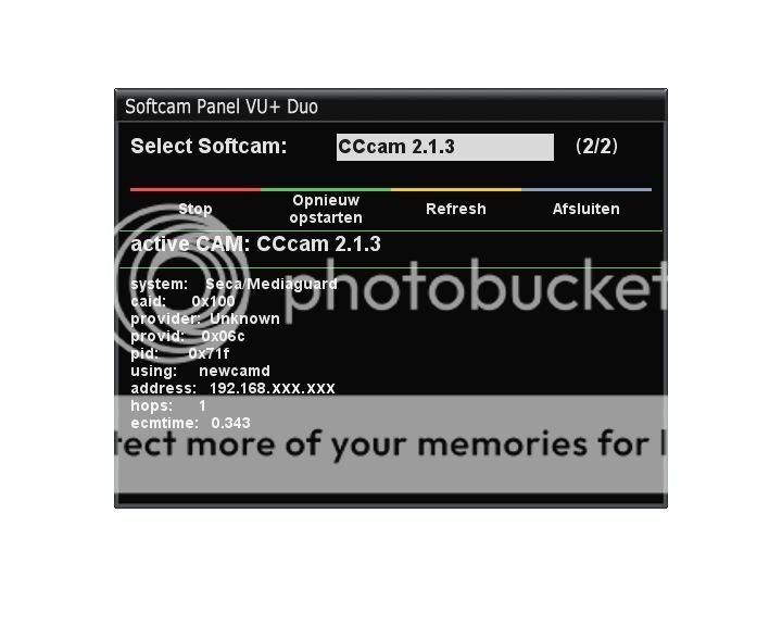

Hier zit het Softcam Panel toch gewoon onder de blauwe knop. :D :D :D

Origineel bericht van: Black_64
Vertel eens waar je dat mooie paneeltje vandaan hebt?
Eigen handig gemaakt.
Heb deze ooit gemaakt voor de AAF images.
Mits enkele aanpassingen draait het nu ook op de VU+ Duo.

het softcam panel van black werkt uitstekend.
komt inderdaad van AAF images.
en bij mij werkt hij op de VU perfect.

Ik zopas toestemming gekregen om het Softcam Panel vrij te geven. :D
Let op het gaat hier niet om de source maar enkel om de plugin.
Ik weet dat dit nu in strijd is met de OpenPLI maar ja beter zo dan niks.
Wel zal ik zelf zorgen voor eventuele aanpassingen indien nodig.
Verder wil we ook nog een kleine vermelding dat dit werd gemaakt door het AAF-team.

Om toch aan de vraag te voldoen van een paar mensen hier op het forum, ga ik de files hier gewoon neerzetten.
Dan kan je deze manueel er in kopieeren.
om het een beetje makkelijker uit te leggen zal ik CCcam als voorbeeld gebruiken.
Let wel, ik ga hier niets vertellen over de emu, enkel over de installatie van het Softcm Panel.
Voor dat je begint:
1. maak een kopie van je emu bin file, in /usr/bin/
2. maak een kopie van je emu config file. in /etc/
3. unstall je huidig emu, doe je dit niet dan zal je emu 2 maal gestart worden bij het booten!
- extract de bijlage op je pc. Je ziet nu dezelfde mappen structuur als op je box.
- kopieer nu alle files naar je box, in dezelfde dir's
De *.emu file in /var/etc/
In deze file bepaal je hoe de emu wordt getoont op scherm, gestart en gestopt.
Belangrijk is hierbij dat je voor iedere emu een *.emu file aanmaakt.
Zonder deze file zal het softcam panel geen emu's vinden.
Verder MOET deze file eindigen met .emu.
Structuur van de *.emu file:
Citaat:
emuname = CCcam 2.1.3
binname = CCcam
startcam = /usr/bin/CCcam -t -C /etc/CCcam.cfg
stopcam = killall -9 CCcam
emuname > dit is de naam die in het Softcam panel zal worden gebruikt
binname > dit is de bin naam zoals je dit vindt in /usr/bin
startcam > hier geef je de start instructie van je cam
stopcam > hier geef je de stop instructie van je cam
Locatie van de files:
emubin file in /usr/bin/
emu config files zoals aangegeven in de*.emu file ( normaal /etc/ )
Verder komen alle andere files in de map die je emu verwacht ( /var/keys/ )
Vergeet dus nu niet de emu bin ( CCcam )file naar /usr/bin/ te kopieren en chmod 755. ( deze file had je daar straks enen kopie van gemaakt )
En natuurlijk ook de CCcam.cfg naar /etc/
Na dit alles moet je je enigma2 herstarten.
Je vindt nu het softcam panel op 2 plaatsen.
1. in het menu onder de blauwe knop "SoftCam Panel by AAF"
2. in het hoofmenu ( knop [MENU] ) onder Applicaties
Het gebruik van het panel is vrij eenvoudig.
Met de pijltjes toetsetn link/rechts selecteer je de emu.
Met de groen knop start je de emu. Na de start wordt ook de bij horende file aangemaakt voor de eerste start bu bootup.
Met de rode knop stop je de emu.
Mss. nog vermelden dat dit enkel op de PLI images werkt en dat na de software update het panel nog steeds werkt.
Veel plezier met het Softcam Panel van AAF.
