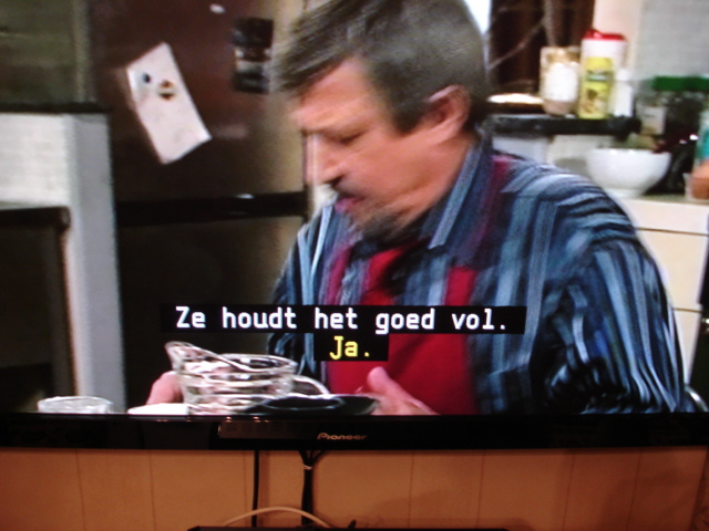

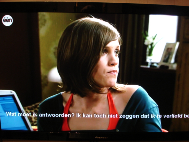

pirrewit Geplaatst: 4 februari 2010 Geplaatst: 4 februari 2010 in bijlage dsc614 laat ik ondertitels zien van de analoge tekstpagina 888 van de Telenet kabeltv. Dit is wat mij betreft perfekt met een goede fontgrootte en in een zwart kader en witte tekst. in bijlage dsc615 staan de ondertitels van "menu" "ondertitels" pagina 088 (waarom eigenlijk hier 088?). Deze zijn kleiner van font maar wel wit en scherp en niet in een zwart kader. Voor alle gehoorgestoorden is het uitzicht van de analoge tekst veel beter. Weet iemand of het mogelijk is de ondertitels uit de menu te bewerken voor een zelfde resultaat als analoog. De ondertitels onder de tekstknop op de AB voor teletekst zijn geen optie wegens niet goed en scherp. mvg Dreambox 8000 Openpli 7.3 HDD 1,5 TB west. dig VU Ultimo Openpli 8.3 HDD 1.0 TB diseq astra 1 2 3 hotbird sirius thor
