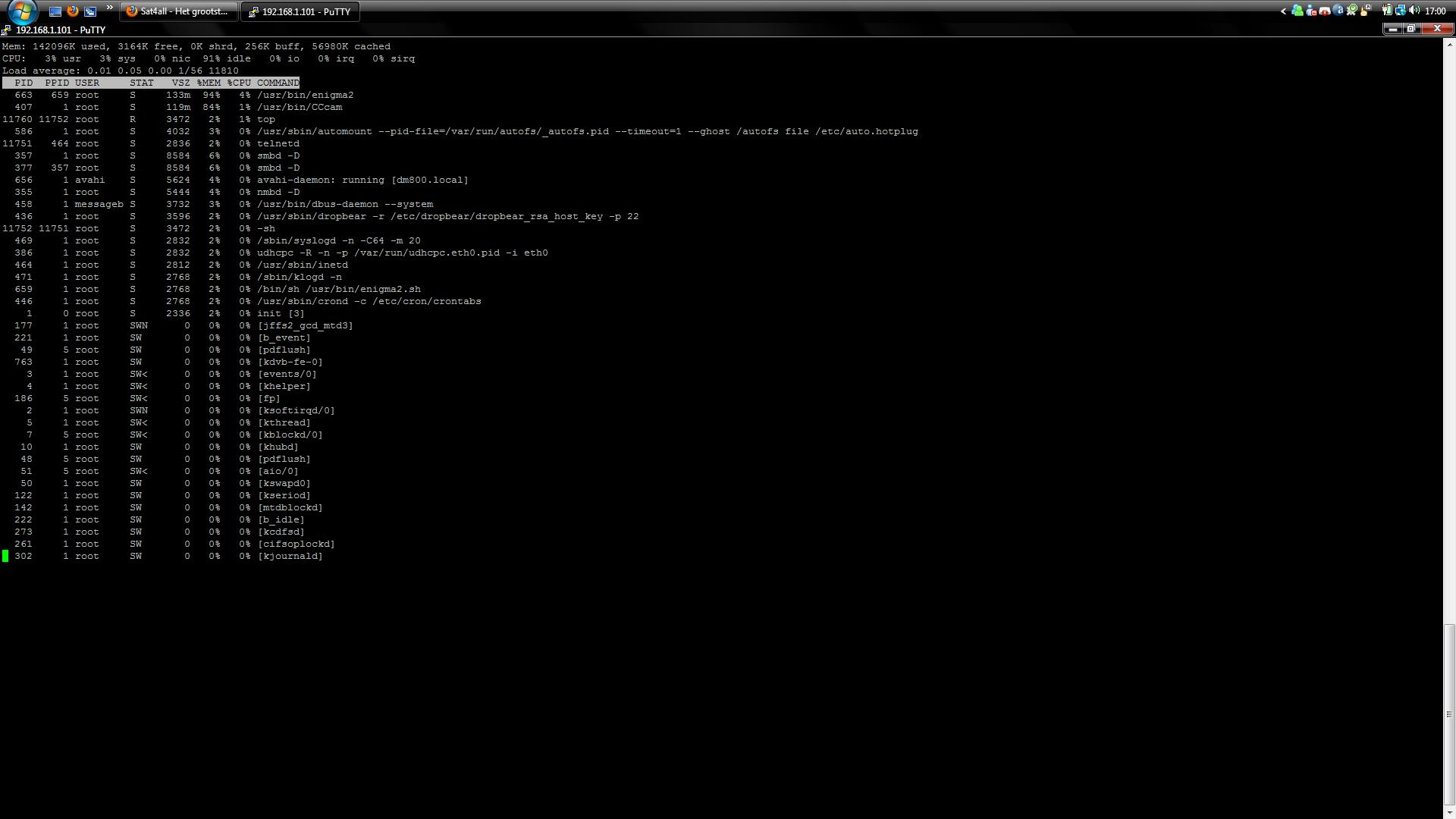

Littlesat Geplaatst: 5 februari 2010 Geplaatst: 5 februari 2010 Kunnen jullie eens met telnet op de box gaan en in telnet het commando "top" intypen. Hier een screenshot van maken zodat er onderzocht kan worden wat er zoveel processortijd snoept? Binnenkort is bijna alles in MPEG4 bij CanalDigitaal... je SD ontvanger kan dus in de Kliko

Gast Opuske Geplaatst: 5 februari 2010 Geplaatst: 5 februari 2010 Origineel bericht van: Littlesat Kunnen jullie eens met telnet op de box gaan en in telnet het commando "top" intypen. Hier een screenshot van maken zodat er onderzocht kan worden wat er zoveel processortijd snoept? Hier de screenshot. Verder is het een dm800 met cccam 2.1.3 , ddsubtitle player , shoeni sub zoeker , cccam info , epgimport. De skin is Kerni-HD1 Picons HD staan op de externe 1.5TB harde schijf die is aangesloten via e-SATA. Op die hd staan ook een paar films en wat muziek enzo.

Littlesat Geplaatst: 5 februari 2010 Geplaatst: 5 februari 2010 Ik zie met de top screendump dat de CPU nauwelijks belast wordt. Wat wordt hier bedoeld met traag... dat het lang duurt voordat je beeld hebt met zappen? Omschrijf traag!!! Binnenkort is bijna alles in MPEG4 bij CanalDigitaal... je SD ontvanger kan dus in de Kliko
Gast Opuske Geplaatst: 6 februari 2010 Geplaatst: 6 februari 2010 Origineel bericht van: Littlesat Ik zie met de top screendump dat de CPU nauwelijks belast wordt. Wat wordt hier bedoeld met traag... dat het lang duurt voordat je beeld hebt met zappen? Omschrijf traag!!! Het menu is zeer traag / kanaal zappen duurt lang / scrollen doorheen de kanaal lijst gaat bijna niet door lag / teletekst bv oproepen duurt 3 minuten voor die opent. Enzo van die dingen.
