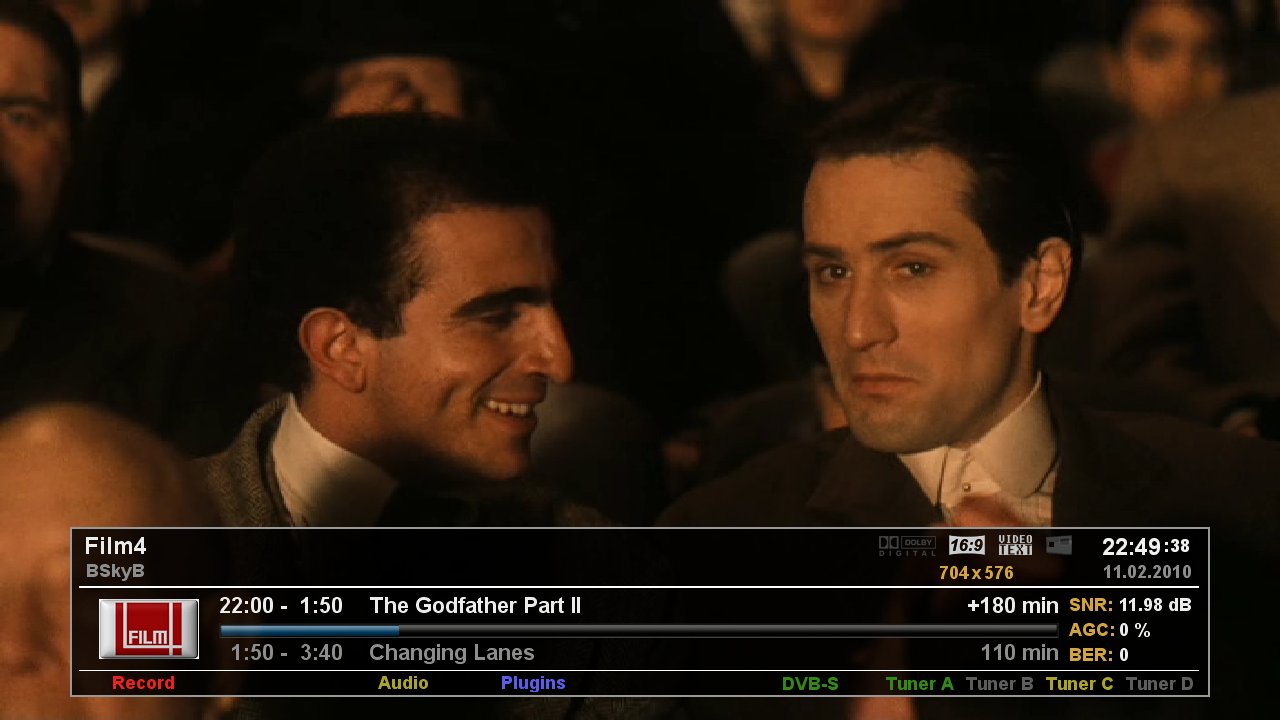

Gast zzzzzzz Geplaatst: 11 februari 2010 Geplaatst: 11 februari 2010 Omdat je in heel wat skins zo'n picon kunt laten opkomen tijdens het zappen of bekijken van de info van een zender. Dan krijg je dus dit :
Pedro4 Geplaatst: 11 februari 2010 Geplaatst: 11 februari 2010 Bedoel je dat rode Film venstertje linksonder in de skin? DM8000HD/ VU+ solo 4K , PLI , Henksat, Triax 88 cm voor Astra 19,2,Astra 23.5,Hotbird 13,0. . NAS 2x 3gb Daarkendemeelachen !!!!
Gast zzzzzzz Geplaatst: 11 februari 2010 Geplaatst: 11 februari 2010 Yep, en voor elke zender wordt dan het bijpassende logo getoond (als het HD picon er is, natuurlijk).
Pedro4 Geplaatst: 11 februari 2010 Geplaatst: 11 februari 2010 Oke Thanks. Dus alleen bij een HD skin? Weet jij misschien ook het antwoord op de andere vraag die ik gesteld heb over de HD skins? DM8000HD/ VU+ solo 4K , PLI , Henksat, Triax 88 cm voor Astra 19,2,Astra 23.5,Hotbird 13,0. . NAS 2x 3gb Daarkendemeelachen !!!!
Gast zzzzzzz Geplaatst: 11 februari 2010 Geplaatst: 11 februari 2010 Origineel bericht van: Pedro4 Oke Thanks. Dus alleen bij een HD skin? Weet jij misschien ook het antwoord op de andere vraag die ik gesteld heb over de HD skins? Je zet ze bijv. in /media/cf/picon of in /media/usb/picon
