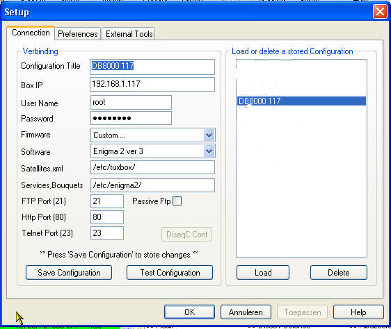

Pieterrr Geplaatst: 13 februari 2010 Geplaatst: 13 februari 2010 Hallo Ed, Ik zie dat bij het inladen van de dreambox met dreamboxedit ik een foutmelding krijg. Wellicht is dat de reden. Ik heb al geprobeerd om met Dreamset de zenderlijst erin te krijgen maar dit lukt mij niet. Waarschijnlijk zijn m'n instellingen verkeerd. Ik heb Newnigma2. Bij test configuration krijg ik een warning bij /share/tuxbox/satellites.xml en een error bij /var/tuxbox/config/enigmalamedb Met groeten, Pieter

Satje07 Geplaatst: 13 februari 2010 Auteur Geplaatst: 13 februari 2010 Origineel bericht van: Pieterrr Hallo Ed, Ik zie dat bij het inladen van de dreambox met dreamboxedit ik een foutmelding krijg. Wellicht is dat de reden. Ik heb al geprobeerd om met Dreamset de zenderlijst erin te krijgen maar dit lukt mij niet. Waarschijnlijk zijn m'n instellingen verkeerd. Ik heb Newnigma2. Bij test configuration krijg ik een warning bij /share/tuxbox/satellites.xml en een error bij /var/tuxbox/config/enigmalamedb Met groeten, Pieter Het moet voor als op het plaatje staan: Suc6 Ed Schotel PrimeFocus 1.80 + Gregorian 120 75°E-63°W Fixed: Triax 28/23/19/13 Analoog: EchoStar 7000 Chaparral MC-115 Digital: Dreambox 800,8000 920 ET-10000 Xsarius (Fusion SE in Camper)
