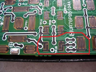

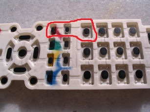

Hè hè, eindelijk de afstandbediening open gekregen, en nog netjes ook. Het hele ding schoongemaakt met kwastje en alcohol, maar hij blijft problemen geven met de 3 toetsjes, zeker de rode om van ingang te wisselen. Teletekst toets en toetsje 1 doet het nu wat beter, maar die rode niet. Is hier nog een oplossing voor ?? Contact spray of zoiets ??

nooit geen contactspray in een afstandsbediening, lost de koolstof eilandjes op en dan ben je nog verder van huis.
Geleidende zilververf smeren op de slechte eilandjes moet helpen maar deze verf (zilveroplossing) is moeilijk verkrijgbaar. Ik heb al succes gehad met een dotje alufolie te lijmen in het knopje.
De eilandjes zijn een soort spiraaltje met een zwarte coating, de plastic toetsjes zijn aan de onderkant vlak een zwart afgewerkt. Dus je bedoeld een klein stuk alufolie te lijmen onder de 3 toetsjes die problemen geven. Of zijn er nog andere oplossingen voor dit probleem ? Ik zal morgen wel even een foto plaatsten hoe de eilandjes eruit zien.

Je kunt met een ohmmeter de geleidbaarheid van de toetsen vergelijken; vaak zijn de rubberen toetsen die hun geleidbaarheid verliezen.
Ik dacht dat deze een waarde moeten hebben van kleiner dan 100kohm; dus als je een stukje alufolie neemt verkleint dat de weerstand. Succes.
@ boarder;
Ik begin intussen handig te worden om de AB te openen, en heb jouw raad opgevolgd en er stukjes alufolie ingeplakt,moet alleen nog een betere lijm vinden, want ik gebruikt heb plakt niet erg. De geleidende zilververf kost bijna 200 euro voor een klein potje, dat is dus geen optie. Maar de AB werkt momenteel weer naar behoren.
In iedergeval bedankt voor je oplossing.
