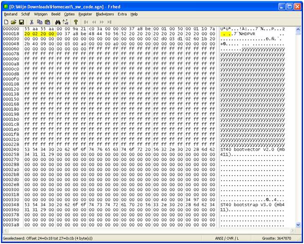

RobbieT Geplaatst: 25 oktober 2010 Delen Geplaatst: 25 oktober 2010 De methode heb ik hier vandaan. Van de beschrijvingen op de site werkt alleen de tweede methode voor de machines die we hier hebben. Het verschil tussen een Benelux versie en een Duitse (EU) versie is de Model ID in de bootloader. De bootloader kunnen we zelf niet goed wijzigen. Wat wel lukt is met een hex editor zoals frhed de firmware die je bij de Nederlandse importeur kan downloaden aanpassen. Bij een Homecast HS9000 CI PVR staat er op offset 24 in de file: In de NL versie staat daar: 20 02 40 14 Dat wordt voor een DE versie: 20 02 40 00 Bij een Homecast HS8100 CI PVR staat er op offset 24 in de file: In de NL versie staat daar: 20 02 20 14 Dat wordt voor een DE versie: 20 02 20 00 Het is bij beide machines dus een kwestie van de 14 veranderen in 00 en dan laad de Benelux software gewoon in een Duitse machine. Zoals je ziet, als je het weet is het erg simpel Het is wel aan te raden na het laden van de software even een factory reset te doen. CanalDigitaal, blijf met je vingers van onze opnamemogelijkheden af! Xtrend ET-9000, Samsung HD322HJ 320Gb, OpenPLi 2.1 Visiosat G4 Quadro, Astra 19.2, Hotbird 13.0, Astra 28.2, Astra 23.5 Link naar reactie Delen op andere sites Meer opties om te delen...

RobbieT Geplaatst: 25 oktober 2010 Delen Geplaatst: 25 oktober 2010 Hoezo je bootloader om zeep helpen? Daar doe je toch niks aan. Je wijzigt alleen de Model ID in de firmware zodat deze met de waarde uit de bootloader overeen komt. De bootloader overschrijf je niet. En als het flashen misgaat kan je dankzij de bootloader zo weer terug naar de originele Duitse software. (En bij mij zelf ging het de eerste keer mis) Ik zou wel graag een linkje van zo'n doem-scenario topic willen zien, kan me er namelijk weinig bij voorstellen. Of ben jij de importeur met belang erbij om mensen bang te maken? CanalDigitaal, blijf met je vingers van onze opnamemogelijkheden af! Xtrend ET-9000, Samsung HD322HJ 320Gb, OpenPLi 2.1 Visiosat G4 Quadro, Astra 19.2, Hotbird 13.0, Astra 28.2, Astra 23.5 Link naar reactie Delen op andere sites Meer opties om te delen...

RobbieT Geplaatst: 25 oktober 2010 Delen Geplaatst: 25 oktober 2010 Als je weet wie ik ben, dan weet je het antwoord ook, lekker belangrijk hier. Maar even on-topic. Ik heb de Homecast een jaar geleden gekocht omdat ik er voor een mooi prijsje aan kon komen. Nadat ik had uitgezocht hoe die software erin kon. En ik ben nooit ergens een horror-verhaal tegengekomen van iemand die een machine gesloopt heeft daarmee. Zolang je van de bootloader afblijft is het risico in mijn ogen te overzien. Dan is het toch niet meer dan normaal dat ik nieuwsgierig ben naar de achtergrond van dat verhaal? CanalDigitaal, blijf met je vingers van onze opnamemogelijkheden af! Xtrend ET-9000, Samsung HD322HJ 320Gb, OpenPLi 2.1 Visiosat G4 Quadro, Astra 19.2, Hotbird 13.0, Astra 28.2, Astra 23.5 Link naar reactie Delen op andere sites Meer opties om te delen...
M_Z Geplaatst: 26 oktober 2010 Delen Geplaatst: 26 oktober 2010 RobbieT, bedankt voor het antwoord en fijn dat je ons goede uitleg hebt gegeven hoe je de Duitse versie kunt voorzien van Benelux-firmware. Ik ben er ook van overtuigd dat dit prima werkt, je moet natuurlijk wel een klein beetje kennis hebben hoe je om gaat met een hex-editor en het opnieuw opslaan van de file na de aanpassing. Als je daarmee een fout maakt kun je natuurlijk vreemde problemen tegenkomen. Om verdere off-topic verhalen te voorkomen wordt hierbij het topic gesloten. De TS heeft zijn antwoord immers gehad. M_Z Link naar reactie Delen op andere sites Meer opties om te delen...
