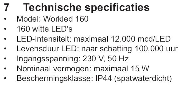

vGnp Geplaatst: 15 maart 2010 Auteur Delen Geplaatst: 15 maart 2010 Cees, Duidelijk verhaal. Dank voor de info. Ik was ondertussen even zoeken op het internet, en vond (volgens mij dezelfde) deze lamp met specs. Alleen zeggen die milli candela's mij dan weer niets... Edit: Hier gaat het over 15 Watt i.p.v. 8 Watt, maar alles beter dan die 300 Watt dacht ik zo vGnp VU+ Ultimo4K - FBC Cable - VU+ Ultimo4K - FBC Satellite Kathrein KEA 1000/W - Wavefield T90 Satlook Digital NIT Link naar reactie Delen op andere sites Meer opties om te delen...
Moderator ceesv Geplaatst: 15 maart 2010 Moderator Delen Geplaatst: 15 maart 2010 Alsjeblieft: De candela is verwant aan de eenheden lumen en lux. De eenheid lumen wordt gebruikt voor de totale lichtstroom in een lichtbundel. Een lichtbundel met een sterkte van 1 candela en een ruimtehoek van 1 steradiaal (voor een kegelvorimge bundel komt dit komt overeen met een openingshoek van 65,5°) heeft een totale lichtstroom van 1 lumen. 1 candela is dus gelijk aan 1 lumen per sterradiaal. Wanneer een bundel met een sterkte van 1 lumen op een oppervlak van 1 vierkante meter valt geeft dit een verlichtingssterkte van 1 lux. 1 lux is dus gelijk aan 1 lumen per vierkante meter. [bewerk] Van (milli)candela naar lumen Om de lichtstroom (in lumen) uit te rekenen neemt u de lichtsterkte (in candela) en vermenigvuldigt met de ruimtehoek die bij de stralingshoek van de lamp hoort (zie MR16). Omdat de ruimtehoek in steradialen van een lamp meestal keiner dan 1 is het handiger één gedeeld door de ruimtehoek te nemen en daardoor te delen. Voorbeeld: 590.000 mcd = 590 cd. Een lamp met een stralingshoek van 40° heeft een lichtstroom van 590/2,64 = 223,48 Lumen. Wikipedia, eenheid lumen Gaat niet bestaat niet! 65" 4-K OLED, Vu+ Duo 4K SE BT, Vu+ Solo 4K, Rebox-8500, Rebox-8000, Wavefrontier T-90, Satlook Digital NIT, Megasat HD5 Combo Gebruik je een advertentie blocker? Maak dan een uitzondering voor onze website. Zonder advertentie (inkomsten) kan deze site niet voortbestaan. Link naar reactie Delen op andere sites Meer opties om te delen...

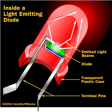

Gast roger4007 Geplaatst: 16 maart 2010 Delen Geplaatst: 16 maart 2010 Origineel bericht van: katwezel de werklamp met leds is een flood model , dus het licht wordt verspreid , de lamp met een 300 watt halogeen is een SPOT , deze bundelt zijn lichtsterkte binnen een zone , dat kun je zien aan de reflector van de spot die je nu gebruikt , deze is redelijk diep , en de reflector van de led lamp die je vernoemt is VLAK , er zal dus geen gebundeld licht op je doel schijnen en ik maar denken dat een LED meer naar een kant straalt net als op de foto Link naar reactie Delen op andere sites Meer opties om te delen...
Psychosammie Geplaatst: 16 maart 2010 Delen Geplaatst: 16 maart 2010 Tja, er staat ook 2002 onder het plaatje. Resistance is futile you will be assimilated Those who would give up essential liberty, to purchase a little temporary safety, deserve neither liberty nor safety. Benjamin Franklin (1706-1790) Mijn vrijheid eindigt niet waar jouw angst begint! Link naar reactie Delen op andere sites Meer opties om te delen...
Lucky_Luke Geplaatst: 16 maart 2010 Delen Geplaatst: 16 maart 2010 Er is sinds 2002 veel veranderd, maar de spreiding bij LED based lampen blijft anders. Met een beetje pech moet er een nieuw lichtplan komen, waarmee je 3x zoveel spots nodig hebt, om in de buurt vd oude situatie te komen. Advies van Con is denk ik niet onverstandig. Link naar reactie Delen op andere sites Meer opties om te delen...
