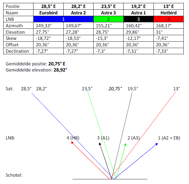

satencom Geplaatst: 22 maart 2010 Geplaatst: 22 maart 2010 zo komt het signaal in de schotel Volgens de wet van Bartjens moet het kunnen En met de vriendelijke groeten Hendrik En Is je Probleem opgelost? Help anderen door te vertellen hoe je dat hebt gedaan.
Gast dayouri Geplaatst: 22 maart 2010 Geplaatst: 22 maart 2010 super, bedankt voor het schema! Ik geraak nu wel overtuigd dat ik geen ontvangst heb op Astra 3 en 2 als ik die lijnen zo bekijk...

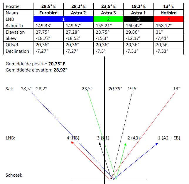

Jani1 Geplaatst: 23 maart 2010 Geplaatst: 23 maart 2010 Als je nu de muur intekent krijg je dit: Vanuit NL Skew A1 is -3,5; A3 -6,6; A2 -9,8 en HB -6,4 Digenius satbox1,Maxdigital 220S,Maxplus 2100,Triax 88 ALPS quad+Inverto Silverline quad+Smart Titanium II,90cmNN draaibaar MTI twin High Line,55cmNN Edision QSL6.
kapoentje Geplaatst: 23 maart 2010 Geplaatst: 23 maart 2010 De Skew waarden voor de Asrtra satellieten kloppen niet. Kijk voor de juiste waarden op; http://www.***geen-reclame***/nl/azel_calc.html
Jani1 Geplaatst: 23 maart 2010 Geplaatst: 23 maart 2010 Zijn gemiddelden voor NL. A1 voor A'dam -3,78 en Arnhem -3,19. De skews in de tabel (SATENCOM) deugen niet. Digenius satbox1,Maxdigital 220S,Maxplus 2100,Triax 88 ALPS quad+Inverto Silverline quad+Smart Titanium II,90cmNN draaibaar MTI twin High Line,55cmNN Edision QSL6.
