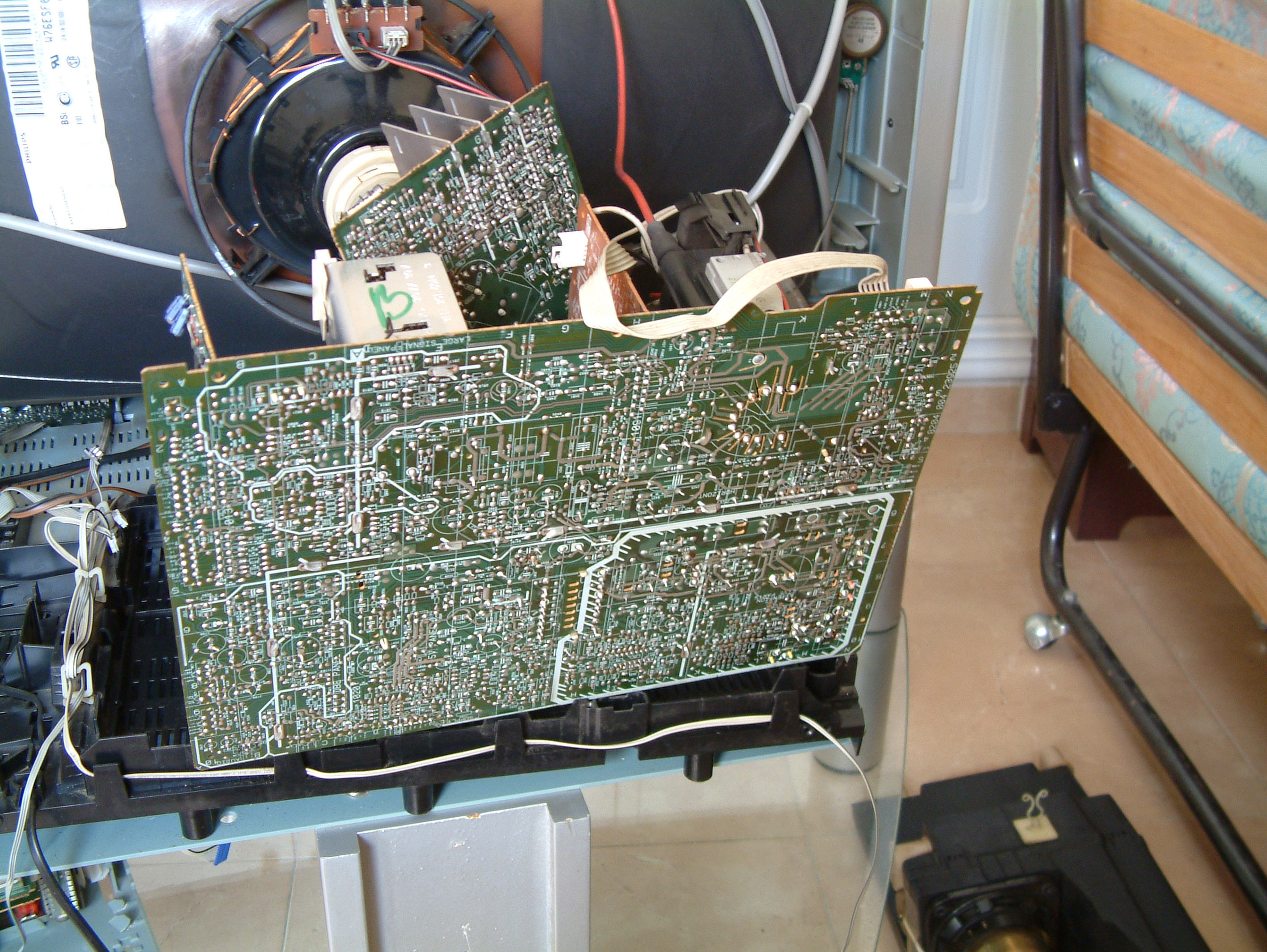

Steve Geplaatst: 22 maart 2010 Geplaatst: 22 maart 2010 de diode`s zijn: D6510 t/m D6513 (1N5061) de condensator is een 250 Pf/2 KV schijf condensator. md221_22_23_lsp_ssp_143.pdf
iemand Geplaatst: 22 maart 2010 Geplaatst: 22 maart 2010 Aha nu met schema erbij, gok ik erop dat v/d diodes slechts 6510 en 6513 defect zijn. Maar dat kun je dmv Ohm-meter controleren. gr. Erik

Satbakker Geplaatst: 22 maart 2010 Auteur Geplaatst: 22 maart 2010 Origineel bericht van: iemand Aha nu met schema erbij, gok ik erop dat v/d diodes slechts 6510 en 6513 defect zijn. Maar dat kun je dmv Ohm-meter controleren. Nee niet alleen die, de condensator 250 Pf/2 KV, die Steve aangeeft is ook echt kapot geploft. Op de foto mischien niet goed zichtbaar maar met het oog echt te zien dat die in opgezwollen toestand een plof gaatje vertoont en met doormeten ook. - GigaBlue Quad Plus / draaibaar via Vbox - Jaeger Silent Gold Geotrack 107 H2H 36V - Triax 120 cms. off set / Invacom 0,3 DB - Satfinder Promax
Satbakker Geplaatst: 22 maart 2010 Auteur Geplaatst: 22 maart 2010 Origineel bericht van: Satbakker Origineel bericht van: iemand Aha nu met schema erbij, gok ik erop dat v/d diodes slechts 6510 en 6513 defect zijn. Maar dat kun je dmv Ohm-meter controleren. Nee niet alleen die, de condensator 250 Pf/2 KV, die Steve aangeeft is ook echt kapot geploft. Op de foto mischien niet goed zichtbaar maar met het oog echt te zien dat die in opgezwollen toestand een plof gaatje vertoont en met doormeten ook. @iemand, ik had je ff verkeerd gelezen. Las zo snel ff niet dat je het had over welke van de diodebrug er waarschijnlijk kapot waren. Maar om er dus op terug te komen lijkt het bij het meten dat alleen 6510 het niet begeven heeft, de rest wel. Maar ik ga ze toch alle 4 vervangen. - GigaBlue Quad Plus / draaibaar via Vbox - Jaeger Silent Gold Geotrack 107 H2H 36V - Triax 120 cms. off set / Invacom 0,3 DB - Satfinder Promax

Satbakker Geplaatst: 23 maart 2010 Auteur Geplaatst: 23 maart 2010 Nog even een klein vraagje. Ik heb de boel er zo ver uitliggen dat ik erbij kan met de soldeerbout om de boel te vervangen. Kan ik direct aan het werk of moet ik nu toch eerst die 25KV van de beeldbuis/hoge spanningstrafo ontladen? - GigaBlue Quad Plus / draaibaar via Vbox - Jaeger Silent Gold Geotrack 107 H2H 36V - Triax 120 cms. off set / Invacom 0,3 DB - Satfinder Promax
Digipaps Geplaatst: 23 maart 2010 Geplaatst: 23 maart 2010 Origineel bericht van: Satbakker Nog even een klein vraagje. Ik heb de boel er zo ver uitliggen dat ik erbij kan met de soldeerbout om de boel te vervangen. Kan ik direct aan het werk of moet ik nu toch eerst die 25KV van de beeldbuis/hoge spanningstrafo ontladen? Hoi satbakker, volgens mij kun je gewoon de boel laten zitten en het chassis omhoog leggen....dan de boel erin solderen...of eigenlijk eerst eruit Let hierbij goed op de posities van de diodes.... digipaps "I'm not a complete idiot, some parts are missing"
iemand Geplaatst: 23 maart 2010 Geplaatst: 23 maart 2010 Gezien de aard v/d storing, heb jij niet eens een opgeladen hoogspanning. Je primaire kant v/d netvoeding is defect, hierdoor kan de hoogspaning dus geen lading opbouwen. Het apparaat is al dagen defect, dus vanwege zelfontlading verwacht ik niet dat er nog ergens lading staat. Straks als de nieuwe onderdelen erin zitten en je het dan de netspanning erop gehad en alles gaat goed, ja dan is het ff iets aders ;-) gr. Erik
Digipaps Geplaatst: 23 maart 2010 Geplaatst: 23 maart 2010 Mij is altijd verteld hier niet 1,2,3 vanuit te gaan en altijd rekening te houden met lading... Maar er hoeft zowiezo niets gedaan te worden op dat gebied...dus. digipaps "I'm not a complete idiot, some parts are missing"
Satbakker Geplaatst: 23 maart 2010 Auteur Geplaatst: 23 maart 2010 Oke, ik kan dus naar hartelust erop los raggen met me soldeerboutje? - GigaBlue Quad Plus / draaibaar via Vbox - Jaeger Silent Gold Geotrack 107 H2H 36V - Triax 120 cms. off set / Invacom 0,3 DB - Satfinder Promax
