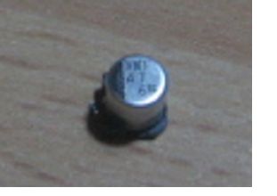

ik heb hier het bekende probleem nu wil ik de 4 elco's vervangen naast het tuner blokje je hebt verschilde types
zoals de 22uf ,maar hier zitten andere in, dit staat op de elco's 3N1 dit staat boven 47in de midden en onder 6E
dit staat op alle 4 elco's C61 C297 C63 C50 en zijn van gelijk van grote
kan ik hier wel bv 47uf 63 volt in zetten

die waarden die er op staan kloppen die niet dan C61 C297 C63 C50
daar staat allemaal het zelfde op 3N1-47-6E ook op de C61
of is dat een fabriek code
deze klop wel C296 22 uF bij 35 volt die zit er ook in
je hebt pm
"ziet" er dan anders uit dan ik gewend ben.
Maak daarom eens een foto en post hem hier.
Kan zowiezo geen kwaad, dan heb je ook zelf de polarisatie v/d elco's vastgelegd.

dit staat er op 3N1-47-6E
ik heb hier al een foto ik weet niet als het goed te zien is
ik heb al een paar van 47uf 25volt ik denk wel dat het lukt

C61 is grote, volgens mij 220uF

deze zijn allemaal gelijk C61 C297 C63 C50 47 uf 25volt
alleen de C296 is een 22uf 35 volt ook vervangen en het is op gelost
