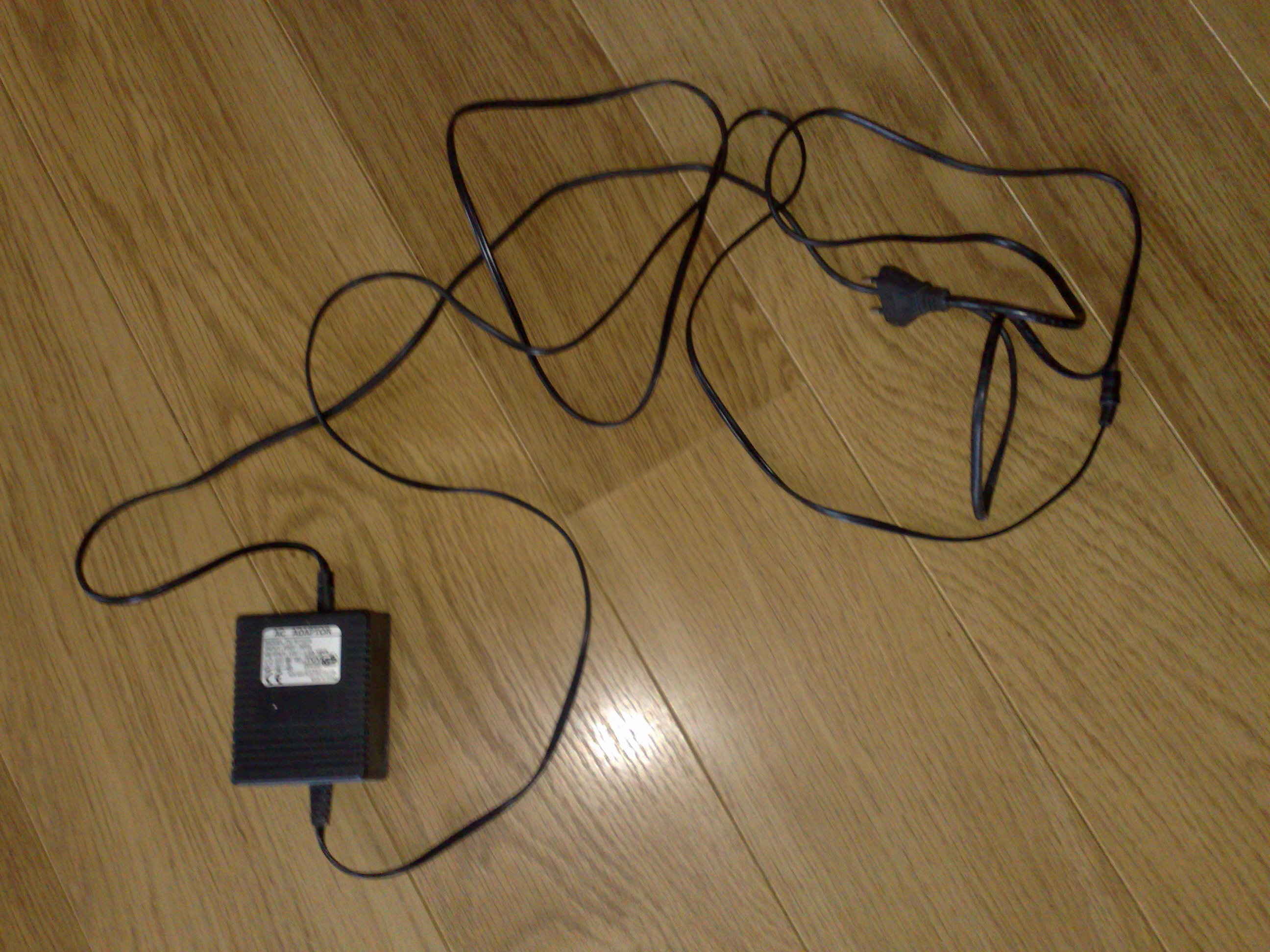

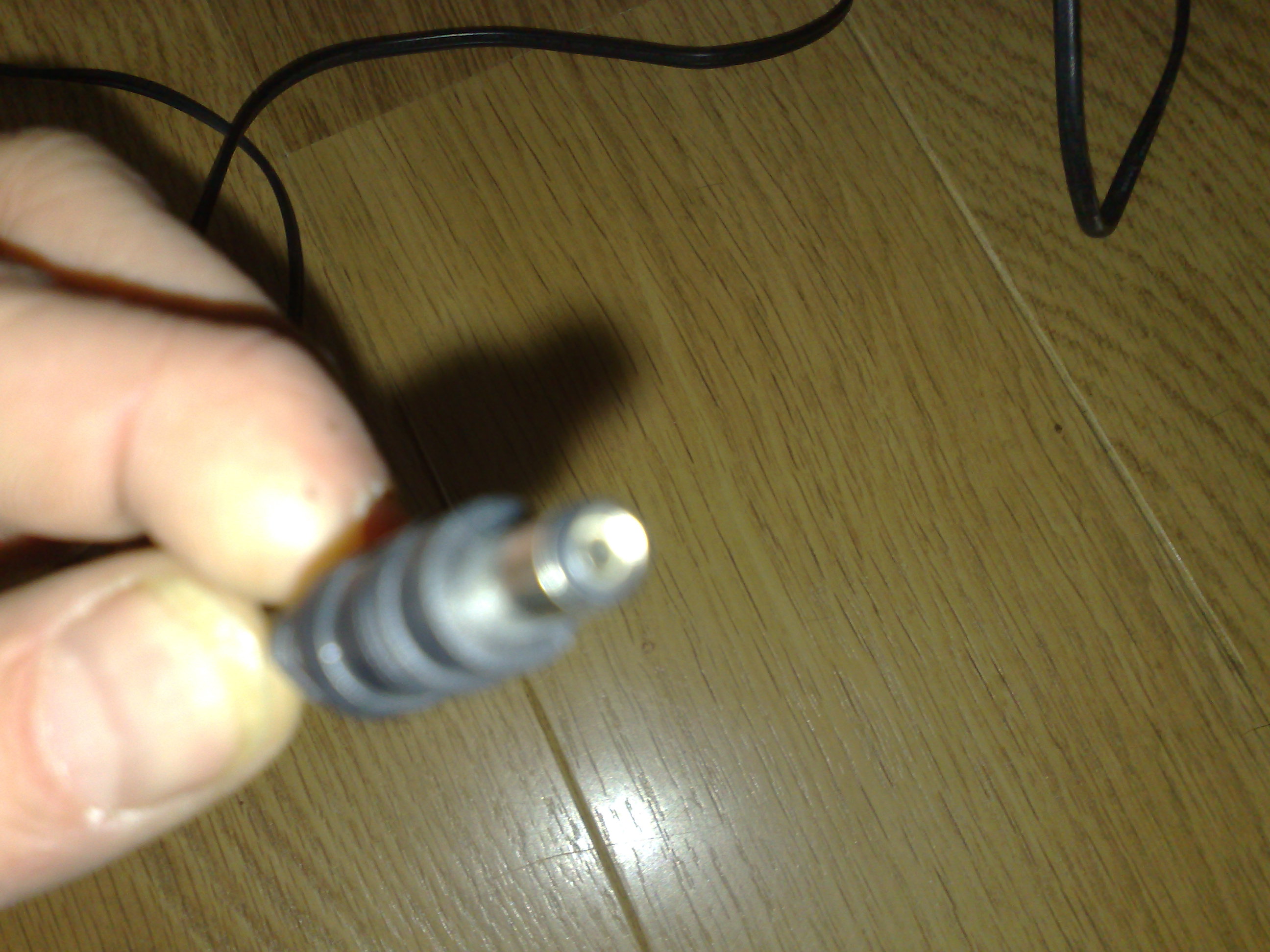

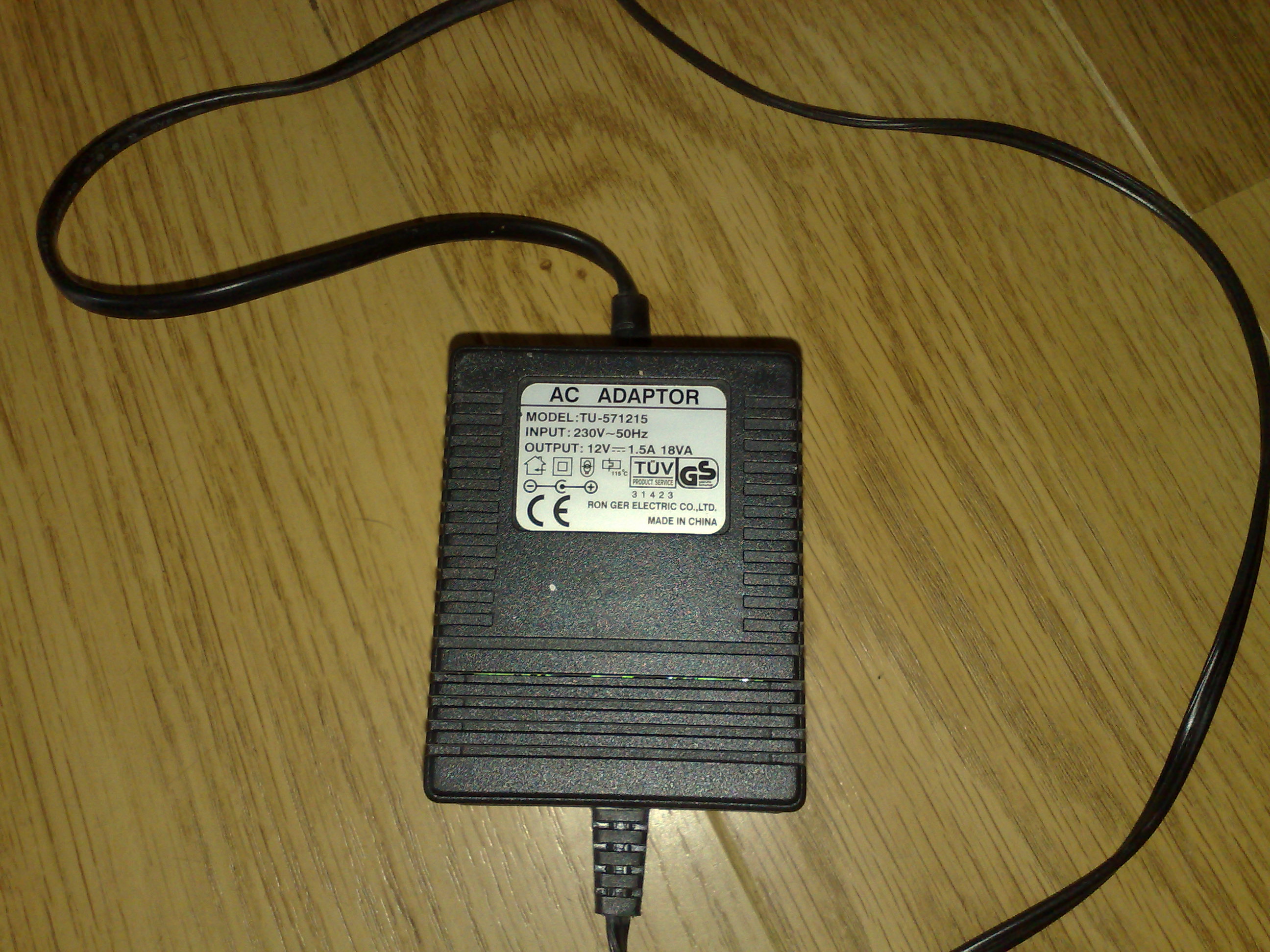

groeselt Geplaatst: 4 april 2010 Auteur Geplaatst: 4 april 2010 Ik ben vanmorgen aan het opruimen en vond nog een adapter ergens. Heb er foto's van gemaakt, zou deze lukken met de 7170 zonder dat hij kapot kan gaan. deze is 12V en 1,5A, maar klopt de + en - en de 18VA
Lucky_Luke Geplaatst: 4 april 2010 Geplaatst: 4 april 2010 18VA is gewoon het vermogen (12 x 1,5) en dat klopt dus...
Lucky_Luke Geplaatst: 4 april 2010 Geplaatst: 4 april 2010 Het is DC, buitenmantel -, core + Dat is 99,99% zeker wat de Fritzbox verwacht. Suc6
