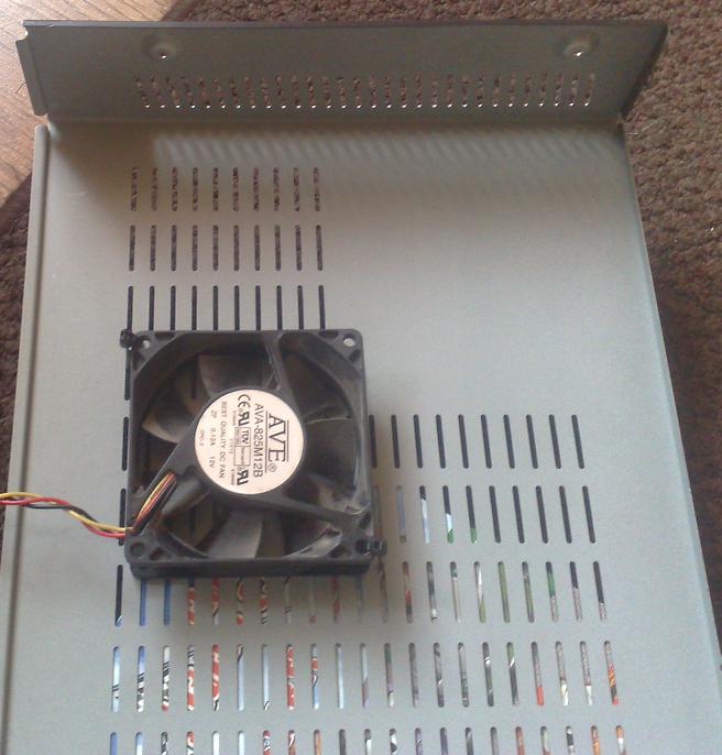

Caesarion Geplaatst: 16 april 2010 Geplaatst: 16 april 2010 Hallo Sathopper, Heb je foto's van jouw contructie? -- Samen komen we er wel. --2 x Rebox RE-9000HD (L1.54) beide met FW versie 1.11.62Clone+
sathopper Geplaatst: 16 april 2010 Geplaatst: 16 april 2010 Origineel bericht van: Caesarion Hallo Sathopper, Heb je foto's van jouw contructie? Ik heb de FAN met 2 tyrapjes vastgezet aan de kap zodat ik hem zonder beschadigingen kan verwijderen i.v.m. evt. garantie.
Caesarion Geplaatst: 17 april 2010 Geplaatst: 17 april 2010 Bedankt voor de duikelijke foto Sathopper. Maar als ik mijn hand boven de linkerkant van de Rebox houdt (boven de voeding dus) dan heb ik het idee dat het daar en stuk warmer is. Maarrrrr.... een goed idee van die extra fan. Het kan m.i. nooit kwaad wat extra lucht flow. -- Samen komen we er wel. --2 x Rebox RE-9000HD (L1.54) beide met FW versie 1.11.62Clone+

sathopper Geplaatst: 17 april 2010 Geplaatst: 17 april 2010 Origineel bericht van: Caesarion Bedankt voor de duikelijke foto Sathopper. Maar als ik mijn hand boven de linkerkant van de Rebox houdt (boven de voeding dus) dan heb ik het idee dat het daar en stuk warmer is. Maarrrrr.... een goed idee van die extra fan. Het kan m.i. nooit kwaad wat extra lucht flow. Sinds een aantal dagen dat de Fan erin zit heb ik 0 vastlopers meer gehad en dat is uniek. Timeshift aan en veel opgenomen! Ik denk dat een FAN in combinatie met een WD green ook geen kwaad kan. Ik ben benieuwd naar de temperatuur van de WD Green dus mogelijk kan iemand eens de HDTEMP plugin draaien (kan niet op de rebox firmware!).
