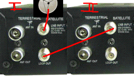

satencom Geplaatst: 18 mei 2010 Delen Geplaatst: 18 mei 2010 als je snel kanalen installeren in je menu hebt staan is hij wel geschikt de duo lnb het zou best kunnen dat je de nieuwe versie er in hat dat hij werkte als het aan de voeding ligt dat zou je wel even kunnen testen, door de voeding van je vriend zijn ontvanger er even uit halen en die er even in zetten ,en als je hem wilt door meten de voedings waarden staan op de print ,en de elco's die stuk kunnen zijn c51 c41 dat zijn elco's met een hoge uf waarde en lage spanning waarden die gaan meestal het eerst stuk en ze gaan bol staan aan de boven kant en als de ontvanger de DiSEqC Switch in de lnb niet kan schakelen dat kun testen met een ontvanger die een door lus mogelijkheid heeft op achter kant je zet beide ontvangers op regionale zender en dat sluit je zo aan ontvanger 1 is de hooft ontvanger en 2 is die van jou Volgens de wet van Bartjens moet het kunnen En met de vriendelijke groeten Hendrik En Is je Probleem opgelost? Help anderen door te vertellen hoe je dat hebt gedaan. Link naar reactie Delen op andere sites Meer opties om te delen...
Gast satter32 Geplaatst: 20 mei 2010 Delen Geplaatst: 20 mei 2010 Bedankt voor de reacties. Heb de ontvanger opengschroefd en inderdaad elco c41 en c51 stonden bol aan de bovenkant. Eruit gesoldeerd. Via ohmmeter gedrag bestudeerd en lijkt normaal. Geen kortsluiting oid. Toch deze 470 micro Farad elco's vervangen echter zonder resultaat. Hier lijkt het niet aan te liggen dus. Heb de voedingen niet uitgewisseld omdat het andere apparaat nog geseald is. Meten zou ik wel kunnen doen op de uitgangs connector richting hoofdprint echter weet niet welke waardes ik zou moeten verwachten. Er staan wel wat waardes op de print gedrukt maar die refereren niet naar specifieke pinnen (lekker handig). Misschien heeft iemand de waarden van de connector. Voor wat betreft het doorloopen, heb ik geen ontvanger met een in en out aansluiting voor de antenne dus kan deze test helaas niet uitvoeren. Iemand nog suggesties? Link naar reactie Delen op andere sites Meer opties om te delen...
