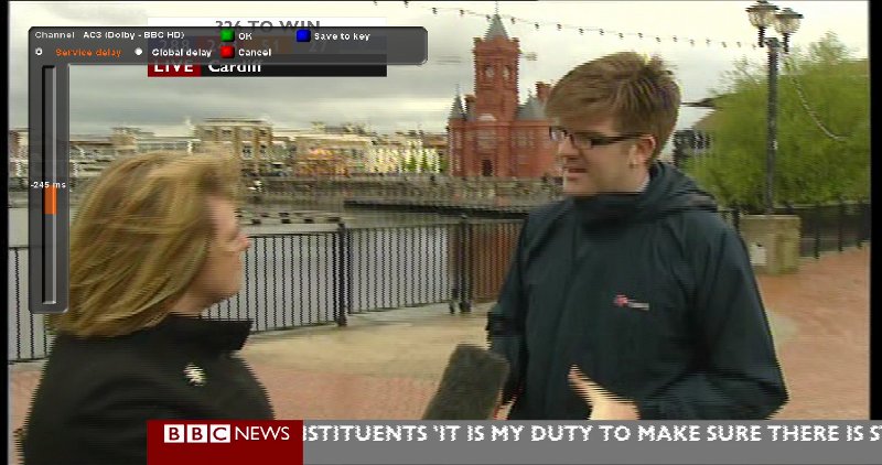

Gast zzzzzzz Geplaatst: 7 mei 2010 Geplaatst: 7 mei 2010 Ik blijf met dat probleem zitten van die audio delay. Die komt niet alleen voor op kabelkanalen. Zo zie je hier bijv. BBC HD, waar ik een delay van 245 ms moest instellen om een correcte lipsync te krijgen. Hoe komt dit ? Vroeger (paar maanden geleden) had ik dit nooit. Ben ik de enige die hier last van heeft ? BTW : mijn TV is aangesloten via component, en het geluid zelf via de rood/witte stereo kabels. Ook het probleem met de full scan op kabel die niet meer werkt is ook al een tijdje aanwezig. Ben ik de enige die dit heeft ?
Cobus R Geplaatst: 7 mei 2010 Geplaatst: 7 mei 2010 Ik heb het ook maar dan vooral op Discovery HD waar ik een delay van 145 ms moest instellen om een correcte lipsync te krijgen. De Groeten Van Cobus R Vu+ Uno 4K DVB C (FBC) / MaXytec Multibox (Fallback) Ziggo kabel (FTA)

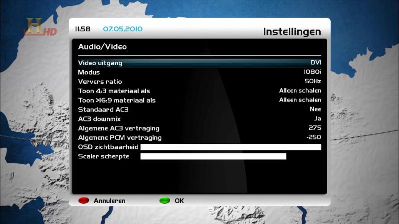

Happy2000 Geplaatst: 7 mei 2010 Geplaatst: 7 mei 2010 Moet hier ook een delay instellen van -250ms op PCM en op AC3 +275. Maar goed dit heb ik ook met dream elite. VU+ Ultimo 4K - DVB-C FBC - DVB-S FBC Tuners - VTI Image. Dreambox 8000HD PVR - 2x DVB-C 2x DVB-S Tuners - OpenATV, Image.Multi Focus Dish E85, 28,2E - 23,5E - 19,2E - 13E - 9E
