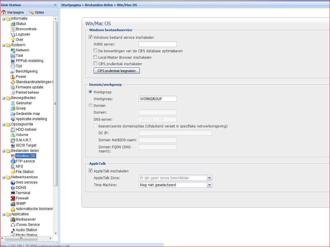

Catastrofus Geplaatst: 7 mei 2010 Geplaatst: 7 mei 2010 Weet je dat wel zeker? Ik moest zelf ook wat zoeken voordat ik de juiste optie had. Gert. Origineel bericht van: richarddm800 Origineel bericht van: Neptunus Voor wat betreft het opnemen op de NAS: Ik heb zojuist alles overgezet naar CIFS (De VU +Duo en de DM8000) en ook weer de nieuwe firmware. Alles uitgebreid getest, meerdere hd opnamen tegelijk gemaakt, ondertussen flink zitten zappen. Geen problemen ondervonden. Dus ik laat het zo staan en ben erg blij dat het zo opgelost is. Als voor mij CIFS goed werkt hoef ik niet zo nodig over naar NFS omdat CIFS een windows protocol is. Ik bekijk dat puur pragmatisch, als het werkt werkt het. Hoe doe je dat dan?, op mijn Synology draait alleen nfs. 2 x VU+ Ultimo 4k's (FBC DVB-C + DVB-S2) + et10k (fallbackclient zonder tuners) op een Synology ds214+ (2 x 6 TB raid1) ziggo oost + A1/A2/A3/HB (Technisat)
Catastrofus Geplaatst: 7 mei 2010 Geplaatst: 7 mei 2010 Als ik een beetje rondgoogle op 'synology 109j cifs' dan kom ik tegen: Description/Details: Network Attached Storage System / Number of Installed Hard Drives: 0 / Max Hard Drives: 1 / Number of USB Ports: 3 / Internal Interface: S-ATA II / Networking: 1 x RJ-45 Gigabit 10/100/1000 / Series: Synology DS-109j / Web Server / Print Server / P2P Client / Protocols: CIFS, AFP, FTP, NFS, TELNET, SSH / RAM: 32 MB / Weight: 0.81 kg Dus het is er wel, blijkbaar. Gert. Origineel bericht van: richarddm800 Ik heb de Synology 109j 2 x VU+ Ultimo 4k's (FBC DVB-C + DVB-S2) + et10k (fallbackclient zonder tuners) op een Synology ds214+ (2 x 6 TB raid1) ziggo oost + A1/A2/A3/HB (Technisat)
Gast richarddm800 Geplaatst: 7 mei 2010 Geplaatst: 7 mei 2010 Er zit wel cifs in maar niet op zo een manier dat ik een map kan maken zoals ik het met nfs doe om op te nemen.
Catastrofus Geplaatst: 7 mei 2010 Geplaatst: 7 mei 2010 Waarom zou je een nieuwe map willen maken dan? Je kan dezelfde map gebruiken, die je nu gebruikt, icm nfs & cifs. Alleen het mounten gaat dan anders met cids dan met nfs. Gert. Origineel bericht van: richarddm800 Er zit wel cifs in maar niet op zo een manier dat ik een map kan maken zoals ik het met nfs doe om op te nemen. 2 x VU+ Ultimo 4k's (FBC DVB-C + DVB-S2) + et10k (fallbackclient zonder tuners) op een Synology ds214+ (2 x 6 TB raid1) ziggo oost + A1/A2/A3/HB (Technisat)
Neptunus Geplaatst: 7 mei 2010 Geplaatst: 7 mei 2010 CIFS delen aanzetten, vervolgens via verbindingsbeheer de mount opzetten, klaar! Dreambox 8000 & VU+ Duo Synology DS201 NASITV van KPN + digitenne LG55B6V Oled TV
