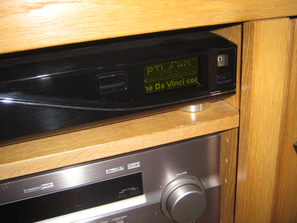

De display doet ook nu weer gek...
edit,
misschien is het wel belangrijk erbij te vermelden
dat ik de skin_display.xml zelf heb aangepast.
Is dat scrolling text? Die kan er wel iets mee te maken hebben.
Helemaal standaard versie.
Meestal installeer ik alleen henksat settings en cccam 2.1.4
dus ik doe niets veranderen met skins etc.
mvgr

welke skin gebruik je?
het lijkt een attribuut probleem
Origineel bericht van: MiLo
klopt,
ik heb een rollerlcd.py
en een chnameroller.py
in usr/lib/enigma2/python/components/renderer staan.
dit werkt al maandenlang prima.
tot nu dus...
ik heb nog steeds dat in standby de tijd er mega groot op staat
werkt overigens allemaal perfect hoor.
