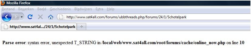

vGnp Geplaatst: 25 mei 2010 Geplaatst: 25 mei 2010 Vanochtend een foutje in PHP. vGnp VU+ Ultimo4K - FBC Cable - VU+ Ultimo4K - FBC Satellite Kathrein KEA 1000/W - Wavefield T90 Satlook Digital NIT

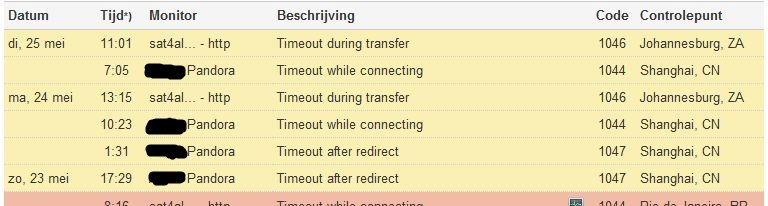

Gast Kimble Geplaatst: 25 mei 2010 Geplaatst: 25 mei 2010 Meldingen tussen mijn laatste posting en nu Din 25-10-2010 @ 11:37
Ronaldd Geplaatst: 25 mei 2010 Geplaatst: 25 mei 2010 Die syntax error treedt, volgens de log, een paar keer per dag op. Daar zouden, naar mijn idee, 2 oorzaken voor kunnen zijn: 1. Er is een gebruiker online met tekens in de naam die een syntax error genereren. 2. Het opbouwen van de 'online_now' cache was nog niet klaar op het moment dat de eerste gebruiker hem nodig heeft. 1. Verwacht ik niet omdat het anders veel vaker zou optreden. 2. Is goed mogelijk, mede omdat de toegepaste file locking niet geheel correct is. Ronald My DM(800|7025) is Ronaldd powered
Ronaldd Geplaatst: 25 mei 2010 Geplaatst: 25 mei 2010 Kimble, Op dat tijdstip heeft mijn monitor geen timeout gehad. Ik vermoed dus dat de time-out van jouw komt omdat je van ver monitored. Ronald My DM(800|7025) is Ronaldd powered
Gast Kimble Geplaatst: 25 mei 2010 Geplaatst: 25 mei 2010 Kan inderdaad wel hoor. Helaas kan ik alleen kiezen of vanuit Nederland of vannuit heel de wereld met een interval van 5 minuten.(Kan ook 1x per dag zelfs, maar dan is het nutteloos) Ik monitor de http,ftp van sat4all Ik monitor de http van de Google Ads server Ik monitor de http van de adverteerder Heb ook een tijdje de poorten smtp,pop,ftp,https,http in de gaten gehouden, maar alleen de http van sat4all gaf timeouts. Packets zijn 1000 groot en een time-out heb ik ingesteld op 10 seconden. Op zich zie ik niets vreemds meer gebeuren in de bergen informatie die ik nu heb sinds de start van het programma op de steeds terugkerende *****.pandora.be of *****.telenet.be na. Die animated gif kan je volgens mij beter lokaal zetten op sat4all. We houden het vanaf hier gewoon in de gaten. China, Afrika en Verwegnistan zijn idd geen betrouwbare basis om je server te monitoren

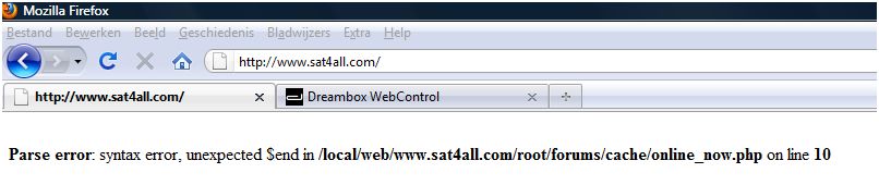

vGnp Geplaatst: 26 mei 2010 Geplaatst: 26 mei 2010 Nieuw (?) php foutje. vGnp VU+ Ultimo4K - FBC Cable - VU+ Ultimo4K - FBC Satellite Kathrein KEA 1000/W - Wavefield T90 Satlook Digital NIT
Gast Kimble Geplaatst: 26 mei 2010 Geplaatst: 26 mei 2010 @vGnp Kan je misschien als dit weer gebeurd een screenshot posten van de "Wie zijn er Online" Natuurlijk direct na een refresh. Wellicht gaat er iets fout met een karakter in een naam.
vGnp Geplaatst: 26 mei 2010 Geplaatst: 26 mei 2010 Origineel bericht van: Kimble @vGnp Kan je misschien als dit weer gebeurd een screenshot posten van de "Wie zijn er Online" Natuurlijk direct na een refresh. Wellicht gaat er iets fout met een karakter in een naam. Zal ik doen. vGnp VU+ Ultimo4K - FBC Cable - VU+ Ultimo4K - FBC Satellite Kathrein KEA 1000/W - Wavefield T90 Satlook Digital NIT
