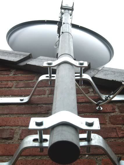

wilhelm Geplaatst: 13 mei 2010 Geplaatst: 13 mei 2010 Of zoiets als deze beugels gebruiken. Mijn Triax 110 zit zo ook bij zware storm muurvast, en je kan de pijp door de sleufgaten ook eenvoudig waterpas zetten voor gebruik van een motor. Zoals je op de foto kan zien wordt de 50 mm pijp ook halverwege dunner naar de gebruikelijke maat van ik dacht 40 mm, en bestaat dus feitelijk uit twee in elkaar geschoven en gelaste delen. Hierdoor is deze nog stabieler en buigt dus niet meer door. Omdat de coax naar de andere kant van mijn tuin moest heb ik, zoals rechts op de foto nog te zien, een dun RVS staalkabeltje van de bouwmarkt gespannen en de coax met ty-raps hieraan vastgezet. De coax kabel beweegt zo dus ook niet meer. DM7020S/160gbHDD + DM800/250gbHDD + Visiosat G3D (13,0/19,2/23,5/28,2 ) in cascade met de Triax TD110 + STAB HH120. Schwaiger SF 9000 Satfinder Plus.
Wielleke. Geplaatst: 14 mei 2010 Geplaatst: 14 mei 2010 Bij dit type beugel moet je bij het aandraaien van de bouten wel opletten, dat je de beugel niet indrukt waardoor hij uit waterpas komt te staan. Dit is met name op de onderste beugel al 'n beetje te zien op de Foto. Gr. Wiel. Door kennis delen, wordt men wijzer. Dreamb720-Gibertini-125-MTI AP82-XT2N twin FTE DiMo 120+ Diseqc mot. Philips HD ontvanger twin Duo lnb Triax 80 cm Kathrein . Signaalmeter en Inp.reflectometer
