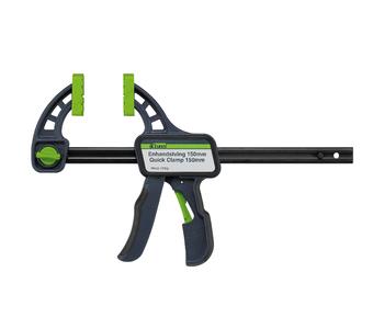

Beobuddy Geplaatst: 14 mei 2010 Delen Geplaatst: 14 mei 2010 Ik heb lange tijd terug deze tip gekregen: gebruik een lijmtang. Daardoor kun je gedoseerd de clinder terugduwen en heb je geen grote tangen nodig waarbij je eerder de kans hebt om de cilinder scheef terug te duwen en vastloopt. DM8000HD PVR, DM800HD met OpenPli! ,T90 met 2x Octo en 2x Qua op A1,2,3 en HB. Link naar reactie Delen op andere sites Meer opties om te delen...

Beobuddy Geplaatst: 14 mei 2010 Delen Geplaatst: 14 mei 2010 Origineel bericht van: rudolfdebeer Nog nooit een tang nodig gehad!!! Vreemd dus. Zie het filmpje van Gerrit B. Ook daar wordt een tang gebruikt. Ik heb er in de loop van de jaren al tig vervangen en niet ieder systeem laat de cilinder zo eenvoudig terug lopen tot aan de beginstand. DM8000HD PVR, DM800HD met OpenPli! ,T90 met 2x Octo en 2x Qua op A1,2,3 en HB. Link naar reactie Delen op andere sites Meer opties om te delen...
