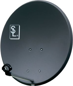

zou je ook even foto kunnen maken van de schotel wand niet op iedere schotel past een Duo Quad lnb 80
de lnb houder is in verschilde uit voeringen zo als je deze schotel ziet past geen Duo Quad lnb 80 of je moed de houder bewerken een stukje van de zijkant af zagen
Sorry, maar nu pas zie ik uw antwoord. Ik heb een triax schotel 88cm
