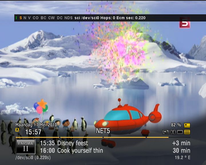

@All,
Op Net5 SD zit idd weer de codering, Seca / Irdeto.
Zou iemand voor dat de kaart een update heeft gehad deze eens kunnen uitlezen en nogmaals nadat de kaart de update heeft gehad.
Contoleer eens de PPUA van de kaart voor de update en na de update. Gegevens niet plaatsen op het forum, het gaat er om of deze is veranderd.
Bijv. dank, gr.
Zilverster.

ppaap
Origineel bericht van: Zilverster
Zilverster.
Dan mag je mij uit leggen hoe het mogelijk is dat ik beeld heb op Net5 sd.
Geen kaart in de decoder en geen netwerk kabel.
De decoder geeft ook FTA aan en als ik zoek op pidscan geeft hij niets aan.
Geen irdeto, seca2 en seca3 te vinden dus.
En toch beeld dus naar de gegevens die ik hier kan zien en constateer is Net5 sd nog steeds FTA.
Vult u rustig aan !!!
@Johan45,
Citaat:
Irdeto software in een Philips, EMU misschien, nee ik heb geen idee smile. Bij mij zit echt de codering weer op Net5, gr.
Zilverster.
You are "The last in line" - Ronnie James Dio R.I.P.
Gast Henri Aalten
Hier op NET5 SD Gecodeerd, beeld !!
Ook hier gecodeerd, zonder abbo.

@Johan45,
Citaat:
Stream Information
Service Name NET5
Service Provider CANALDIGITAAL
Service Reference xxxxxxxxxxxxxxxxxxxxxxx
VPID 0201h (513d)
APID 0064h (100d)
PCRPID 1ffeh (8190d)
TPID 0025h (37d)
TSID 0455h
ONID 0035h
SID 138ch
PMT 089ch
Video Format 704x576 (16:9), 25 fps
Namespace c00000h
Supported Crypto Systems 01xxh Seca/Mediaguard (Canal Plus), 05xxh Viaccess (France Telecom), 06xxh Irdeto, 0bxxh Conax (Norwegian Telekom), 17xxh Betacrypt (BetaTechnik), 18xxh Kudelski SA, 4a70h Dream Multimedia TV (DreamCrypt)
Used Crypto Systems 0100h: Seca/Mediaguard (Canal Plus), 0622h: Irdeto
Satellite Astra (19.2E)
Frequency 12574 MHz
Symbol Rate 21999 KSymbols/s
Polarisation Horizontal
Inversion No
FEC 5/6
SNR 79%
AGC 84%
BER 0
Lock Yes
Sync Yes
Gr.
Zilverster.
