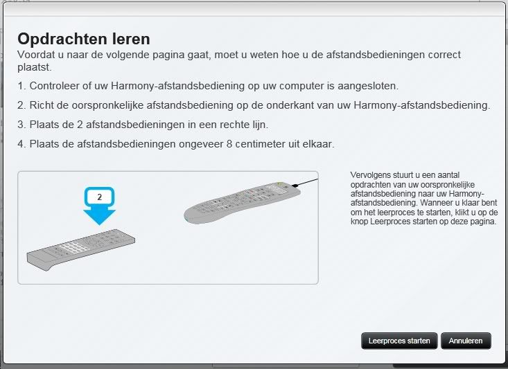

ToniMacaroni Geplaatst: 20 mei 2010 Delen Geplaatst: 20 mei 2010 Ik heb vandaag de 300i binnen en heb alle functies kunnen programeren, die ook op de orginele RC aanwzig zijn. Het afsluitmenu werkt alleen niet met power off button, omdat die kennelijk niet de long push ondersteunt. Ik heb hem dus onder een ander knop gezet en dan werkt ook de longpush om het afsluitmenu op te roepen. Kortom een prima apparaatje voor 30 euro als alternatief voor de Vu+ RC. Origineel bericht van: ToniMacaroni Nog even zitten speuren. 5 knoppen zijn dus programeerbaar en daarnaast kan je ook nog instellen welke functie een toets heeft. Tevens kan de 300i opdrachten van je orginele RC leren. Vu+ Duo2, 2× Solo2, Vu-Ultimo S/S + dualS2Triax Astra 1, 2, 3, HotbirdHarmony 300i,600, Touch Link naar reactie Delen op andere sites Meer opties om te delen...

ToniMacaroni Geplaatst: 20 mei 2010 Auteur Delen Geplaatst: 20 mei 2010 Het is een mooie en effectieve afstandbediening. Lekker overzichtelijk en ligt goed in de hand. Programmeren is echt super eenvoudig en flexibel. Dit is zeker geen miskoop en echt een aanrader,als je een alternatief wil voor de vu+ RC. En hij ziet er in het echt nog beter uit als op het plaatje. De 300i is op het moment wel lastig te krijgen. Ik had m gelukkig wel binnen 8 dagen. Vu+ Duo2, 2× Solo2, Vu-Ultimo S/S + dualS2Triax Astra 1, 2, 3, HotbirdHarmony 300i,600, Touch Link naar reactie Delen op andere sites Meer opties om te delen...
