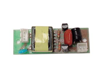

ben op zoek naar een inverter voor een roadstar LTD 1025 CLR
weet iemand of dit in nl te verkrijgen is heb me rot gezocht maar niets kunnen vinden
mocht iemand een tip hebben graag via pm

ik bedoel gewoon zoiets als in de bijlage, je haalt gewoon de 12 volt ergens uit de voeding van de tv, en zet de backlight buisjes parallel aan de uitgang.

Is de orginele niet te repareren?
Meestal zijn het de fets die kapot gaan.

hier is ook de trafo om zeep dus wacht even de reactie van roadstar af
verder wat betreft een universeel deze geven meestal een uitschakel probleem kan je daar weer een schakeling voor bouwen zal de eerste niet zijn die door vervanging van een uni inverter een scherm had dat niet meer uit ging zonder de stekker uit de 220 te halen

mag slotje op probleem is opgelost heb uit een defecte ouwe
laptop een inverter gehaald en erin gezet
