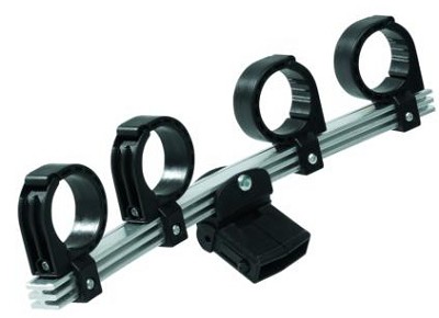

Ik wil proberen om mijn duo-LNB op een multifeed rail te plaatsen,
én aan beide kanten nog een extra quad LNB plaatsen
voor ontvangst van de hotbird& astra2.
Dus 2 extra LNB's erbij ipv één extra
zoals hier gevraagd wordt.
Is dit mogelijk?

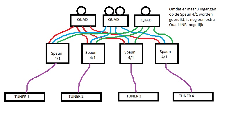

Dus uiteindelijk 3 LNB's (meerdere uitgangen per LNB) op één bestaande schotel. Als ik je handtekening lees 2 tuners.
Worden dan twee exemplaren van een 4/1 switch.
Eén switch per ontvanger bij de schotel aan de drie LNB's.
Worden 2 coax-kabels naar binnen toe.
EDIT, Die Spaun is inderdaad perfect voor je set. Heb je er 2 van nodig.

Dan heb je nog 2 Single Quad LNB's (lees: Enkele LNB's met 4 uitgangen) nodig en 3 4/1Switches. Die LNB's zijn lekker smal en voorzie geen problemen op de rail.
Dan heb je nog één postie op je rail vrij, voor een eventuele uitbreiding op de andere hotbird bijvoorbeeld.
Akkoord.
3 Switches erbij ?
Geen 2?

Vrij complex verhaal met een DUO LNB met 4-uitgangen.
Even uitleggen hoeveel die wel niet doet "switchen", die ene LNB.
a) Iedere tuner vraagt om of 28 of 19 graden (dus "switche")
B) Iedere tuner wil ook de polarisatie H/V (dus "switchen")
4 tuners x (H of V) x (28 Oost of 19 Oost)= 16 mogelijkheden
Je hebt straks 3 LNB's met 4 uitgangen.
Iedere uitgang moet naar een (beste is Spaun SAR411F) switch op een ingangen.
De uitgang van de (beste is Spaun SAR411F) switchen gaan naar je tuners.
In mijn vorige posting had ik het over 3 4/1 switchen maar dat moeten er 4 zijn blush
Tekening voor de duidelijkheid

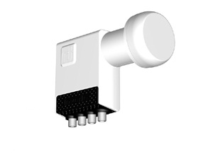

Die Duo-Quad LNB bedoel je.
Het is eigenlijk een kleine GSO oplossing. Zal morgen eens de specs nakijken van Spaun.
Anders is het de Duo-Quad LNB in de aanbieding en er 2 losse voor in de plaats. Past het helemaal zeker op de rails.
Hi Gerard,
Als je de duo-lnb wilt gebruiken zal je volgens mij inderdaad 4 SUR420F's moeten hebben. De duolnb schakelt dan via het 1.0 protocol en de 420's via het 1.1 protocol.
Als je 4 aparte quad lnb's gebruikt kun je inderdaad de goedkopere 411's of andere 4->1 switches gebruiken.
Zelf heb ik de opstelling met een duo-lnb en aparte lnb's voor Astra2 en Hotbird met een SUR420F hier in gebruik gehad, maar ben voor het gemak en de goedkopere normale 1.0 diseqc switches (iedere ontvanger kan dit schakelen, in tegenstelling met een gecombineerde 1.0 / 1.1 opstelling) weer terug naar 4 gewone lnb's.
