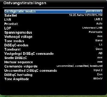

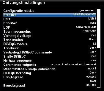

Stel, je hebt een gecombineerde opstelling met een vaste schotel en meerdere LNB's ( A1,A2,A3,HB ) en een draaibare schotel met Diseqc motor. In mijn opstelling ga ik vanaf de ontvanger met 1 kabel eerst naar een uncommitted 2/1 switsch ( met dus 2 ingangen en 1 uitgang ) Op 1 ingang zit de kabel afkomstig van de committed 4/1 switsch van de vaste schotel met 4 LNB's en op de andere ingang zit de kabel afkomstig van de motor.
De instellingen in mijn DM800 staan dan als hieronder te zien.
Uit onderstaande plaatjes kun je al opmaken dat ik, van de uncommitted 2/1 switsch input 1 met Diseqc 1.2 gebruik voor de schotel met motor, en input 2 met Diseqc 1.1 om de vaste schotel met de Astra's en Hotbird te schakelen. Op foto 2 kun je zien dat ik daar tevens de lengte en breedtegraad van mijn positie moet invoeren om USUALS te kunnen gebruiken op de motor. Je ziet ook dat ik in de commando volgorde eerst de uncommitted en daarna de committed kies, zodat de beide diseqc switsches achter elkaar juist worden geschakeld. Preventief zet ik het diseqc commando op 1 herhaling als ik op de vaste schotel van LNB wissel om zeker te zijn dat mijn Diseqc commando aankomt.
De bovenste foto geeft dus eigenlijk de instellingen weer voor je vaste schotel met 4 LNB's. In dit geval zie je dus alleen de instelling voor 19,2°Oost. Dit moet je dus uiteraard ook voor de andere LNB's op je vaste schotel zo instellen. Uiteraard krijgen die dan ook hun eigen LNB nummer. Welk nummer dat is, is niet zo belangrijk. In de onderste foto staan dus de instellingen voor de draaibare schotel. In dit voorbeeld dus voor Eutelsat op 21,6 °Oost. Deze instellingen neem je dus ook over voor de andere satelieten die wil ontvangen met je draaibare schotel.
