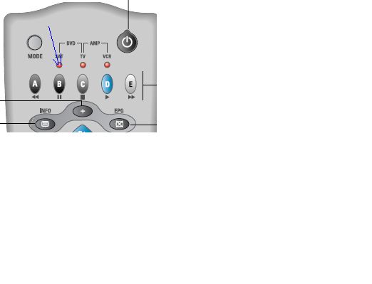

satencom Geplaatst: 2 juli 2010 Geplaatst: 2 juli 2010 staat de mode wel goed, en als de afstandsbediening wilt testen pak je even een digitale camera die hou je voor de ab en kijk even op het beeld scherm van je fototoestel of de let nog knippert Volgens de wet van Bartjens moet het kunnen En met de vriendelijke groeten Hendrik En Is je Probleem opgelost? Help anderen door te vertellen hoe je dat hebt gedaan.
Johan45 Geplaatst: 2 juli 2010 Geplaatst: 2 juli 2010 Ik zou eerst het advies van Peter Konijn opvolgen. Daarna kan je controleren of de afstand bediening wel in de satelliet mode staat. (net zolang als nodig is op de grijze toets links boven drukken totdat de let bij satelliet aanstaat ...) Origineel bericht van: Peter Konijn Indien je een 3 in 1 afstandsbediening hebt van philips dan kan het zijn dat je te snel een paar keer achter elkaar van tv naar sat (of andere combinatie) geschakeld hebt. Een paar jaar geleden heb ik dit zelf ook eens meegemaakt, volgens mij was de oplossing toen 24 uur de batterijen uit je afstandsbediening en dan zou ie het wel weer moeten doen. Vult u rustig aan !!!
anakintjc Geplaatst: 3 juli 2010 Auteur Geplaatst: 3 juli 2010 Hoi, Ik maak vaak gebruik van de mode-knop (ik switch hier immers mee tussen mijn tv (teletekst, beeldratio's)/dvd-speler/vcr) en weet dus zeker dat ie goed staat! Ik ga het advies van de batterijen even opvolgen om te zien of dat iets uitmaakt... Het enige dat me nu wel opviel : normaal krijg je een soort van bevestiging als je op een kanaal drukt (bovenaan gaat de led van satelliet mode even oplichten (gelijktijdig met kanaalkeuze), nu gebeurt dat niet meer! (In andere mode zoals dvd lukt het wel gewoon.) Ligt het dan aan de ontvanger of toch puur aan de afstandsbediening? Wie wil wie dan niet meer herkennen?
anakintjc Geplaatst: 3 juli 2010 Auteur Geplaatst: 3 juli 2010 Hmm de truc met de batterijen lijkt geholpen te hebben... Iedereen bedankt en Peter Konijn in het bijzonder!
