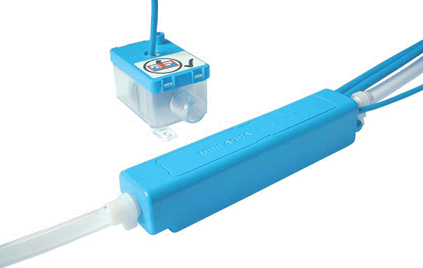

Gast Kimble Geplaatst: 8 juli 2010 Geplaatst: 8 juli 2010 Ok, airco op zolder. Zorg dan wel voor een een goede inlaat/uitlaat voor de kap die je gaat maken. Zou voorstellen om een inlaat/uitlaat combi te nemen net als je cv ketel. Die zet je op je schoorsteen en je kan hem plaatsen. Voor je condenswater zou ik een vlotterpompje gebruiken en zo het condenswater langs de in/uitlaatcombi van je cv het schuine dak op te gooien en je hemelwaterafvoer doet de rest. Zie bijlage met citaat. Wat het verhuizen betreft. Je kan die (imbus)kranen gewoon dichtdraaien en loskoppelen. Wat je dan verliest aan koelmiddel kan een STEK installateur via het vulventiel en met ontluchten in orde brengen. Pak je er één in de buurt dan zal het wellicht zonder voorrijkosten gebeuren en ben je hooguit een 60 Euro kwijt. Een STEK installateur die bijbeunt kan je niet helpen (ervaring bij mijn ouders) omdat het geregistreerd wordt waar het vulmiddel blijft. Nou de het tekstcitaat van de dompel opvoerpomp en het plaatje; Citaat: Omschrijving: condenswaterpomp Informatie: zelfaanzuigend 1 meter Lengte (mm): 28 Breedte (mm): 165 Hoogte (mm): 28 Beschikbare druk (kPa): 80 Wateraansluiting: 6mm Capaciteit (l/u): 14 Regeling: vlotter
