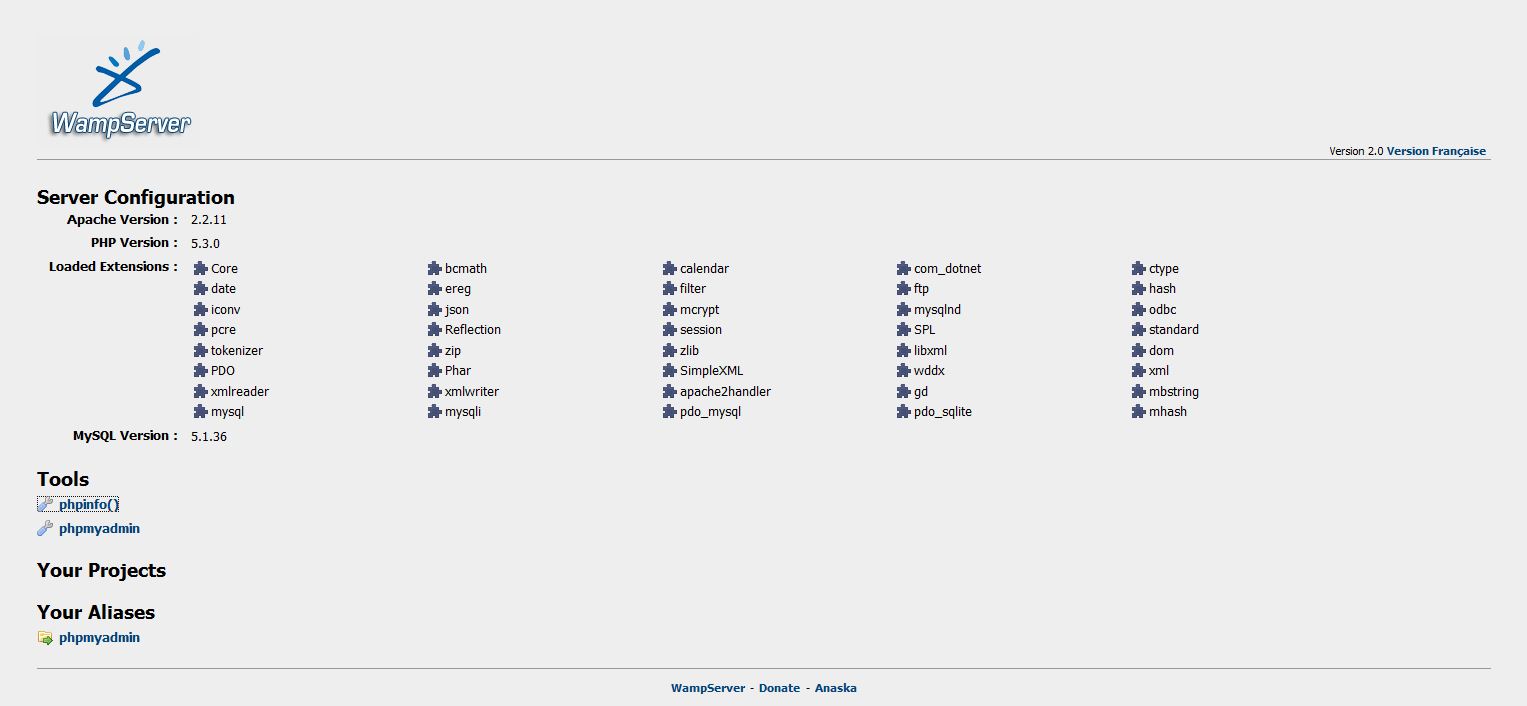

Fabian Geplaatst: 23 juli 2010 Geplaatst: 23 juli 2010 @kokf, Ik had nog Wampserver 2.0 op mijn PC staan (nog uit het Re-stream project van M4RTiN). Hier zit Apache 2.2.11, PHP 5.3.0 en MySQL 5.1.36 in. Netjes poort 80 geforward en dan krijg ik via 3G-netwerk keurig de homepage van Wampserver te zien op mijn telefoon (zie bijlage). Dus de verbinding over TCP poort 80 werkt goed. Echter de RTSP verbinding over 3G met poort 8889 wil nog steeds niet lukken.
kokf Geplaatst: 23 juli 2010 Auteur Geplaatst: 23 juli 2010 Domper. Haal ondertussen de apache screencap aub weg. De pagina layout wordt nu heel breed, waardoor ik op mijn adroid browser de pagina veel moeilijker lees. Wil je mijn stream een keer proberen (off forum).
