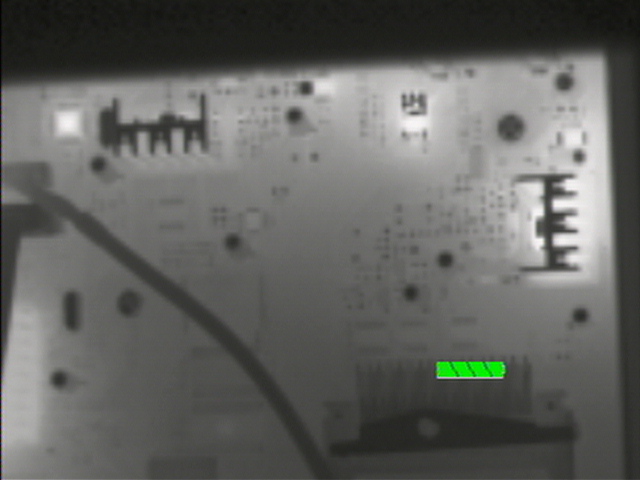

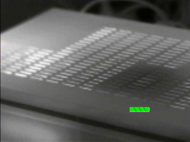

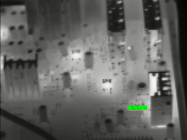

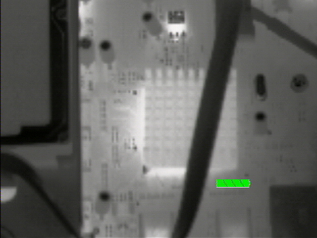

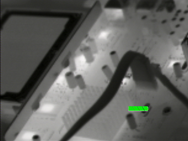

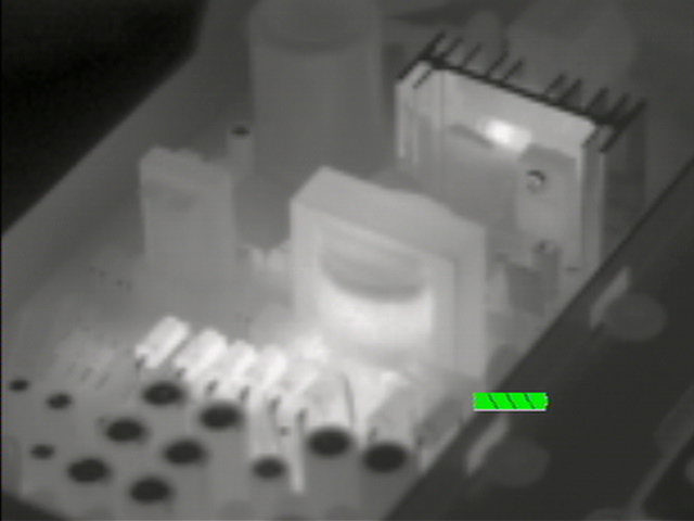

Nou hier de beloofde warmte beelden. Helaas kon ik de kleuren camera met CF-kaart helaas even niet meenemen dus maar omwille van de tijd een éénvoudige camera meegenomen. Via de video out op de DV recorder snapshots gemaakt dus helaas niet super scherp.
Ik heb er een FAN inzetten dit kun je duidelijk zien met een shot als de kap er nog opzit.
Wat opvalt:
- Mijn 2.5" HDD koel is (klopt de info geeft 38graden aan)
- Voeding zeer warm met name de trafo en de gelijkrichtdiodes aan secundaire zijde.
- Processor warm (lijkt mij normaal)
- Video Encoder Chip erg warm.
- Rond de tuners ook veel warmte bronnen.
- De geheugen chips onder de HDD ook erg warm.
Wat doet een techneut nu met een warmte beeld camera zul je denken? Nou loop er mee een grote serverruimte in en je ziet gelijk de (aankomende) koelproblemen. De camera is dan zeer snel terugverdiend. smile en zo zijn er nog veel meer toepassingen.
