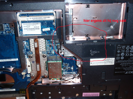

gerrit B Geplaatst: 12 juli 2010 Auteur Geplaatst: 12 juli 2010 Hebben jullie dan nog een tip hoe je hem verder los krijgt? Ik heb hem verder helemaal rondom los, alleen lijkt alsof het toetsenbord nog ergens in de buurt van de 9 de I en de O vast zit. Kijk in vanaf de onderkant dan zit daar nergens een schroef oid. Hoe kom ik dan bij de voedingsconnector? Onder de sticker van windows zat in iedergeval geen schroef en ook onder de andere sticker ook niet. suc6 Gerrit zondag? nee dan kan ik niet dan ben ik vissen
