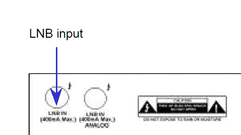

Terradon Geplaatst: 11 juli 2010 Delen Geplaatst: 11 juli 2010 Ik ga er vanuit dat je greg goed is uitgericht en je beeld hebt met die Philips. Heb je de schotel dan vervolgens ook zo als hieronder aangesloten? Link naar reactie Delen op andere sites Meer opties om te delen...
