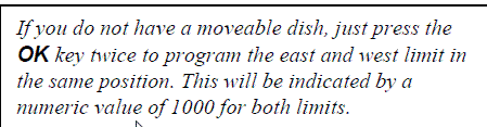

Terradon Geplaatst: 11 juli 2010 Delen Geplaatst: 11 juli 2010 Moet ff erg terug naar het verleden, heb zelf eerst ook zonder motor gekeken, dus het kan wel. Volgens mij kun je ze beide op 1000 laten staan dan ziet de echo het als een vaste installatie, dus probeer maar eens Kun je na een factory resset dan wel in het menu? Link naar reactie Delen op andere sites Meer opties om te delen...

Terradon Geplaatst: 11 juli 2010 Delen Geplaatst: 11 juli 2010 zet die limmits dan eens vast op 1000, dus east op 1000 en ok dan west 1000 en ok dan niet autosat maar menu kiezen. Link naar reactie Delen op andere sites Meer opties om te delen...

Terradon Geplaatst: 11 juli 2010 Delen Geplaatst: 11 juli 2010 Dit is anders wel de juiste manier....... Dus zet hem eens helemaal uit stekker uit het stopcontact en lees onderstaande, dan moet je gewoon in het menu kunnen. Link naar reactie Delen op andere sites Meer opties om te delen...
Gast Delta Star Geplaatst: 11 juli 2010 Delen Geplaatst: 11 juli 2010 Origineel bericht van: Terradon Dit is anders wel de juiste manier....... Dus zet hem eens helemaal uit stekker uit het stopcontact en lees onderstaande, dan moet je gewoon in het menu kunnen. Jow dat doet het,krijg een volgende melding: Sat..... Menu.... Exit.... Mvg;D.S. Link naar reactie Delen op andere sites Meer opties om te delen...
Gast Delta Star Geplaatst: 11 juli 2010 Delen Geplaatst: 11 juli 2010 Origineel bericht van: Delta Star Origineel bericht van: Terradon Dit is anders wel de juiste manier....... Dus zet hem eens helemaal uit stekker uit het stopcontact en lees onderstaande, dan moet je gewoon in het menu kunnen. Jow dat doet het,krijg een volgende melding: Sat..... Menu.... Exit.... Mvg;D.S. Het werkt,heb beeld (poeh) D.S Link naar reactie Delen op andere sites Meer opties om te delen...
