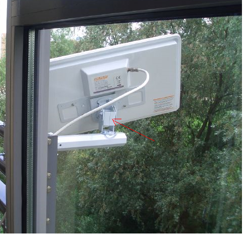

Om een indruk te krijgen:
a>
het lijk er op dat de steun niet recht zit en de bevestigen van de schotel
niet goed op steun zit
het vierkanten buisje moet van alle kanten water pas zijn kijk maar op foto pijl
anders kloppen de instellingen niet meer elevation ca 29° skew ca -6°
Bedankt voor het meedenken. Ik snap wat je bedoel, maar het is volgens mij een beetje optische illusie op die foto.
Hier kan je het beter zien;
http://img205.imageshack.us/img205/4456/cimg1553i.jpg
ja een foto geeft altijd een vertekend beeld de op bouw van de schotel is heel belangrijk
