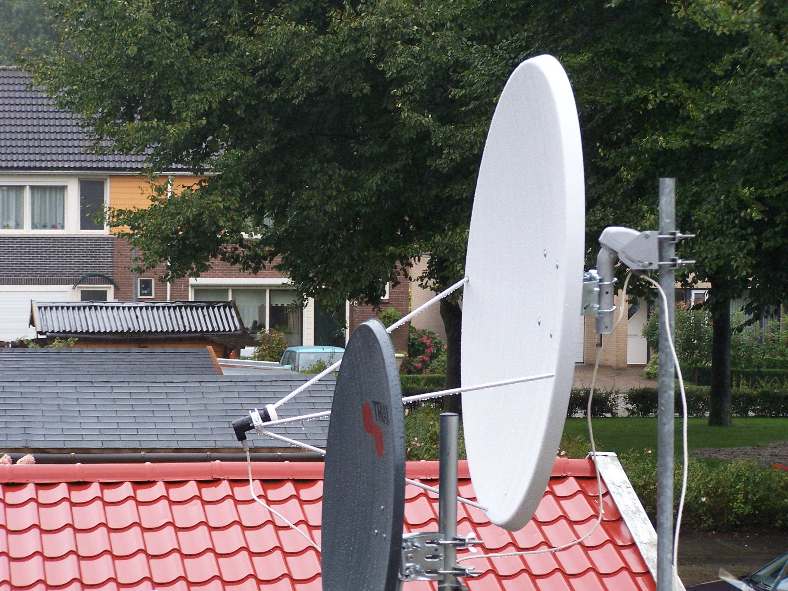

dream7020 Geplaatst: 14 september 2010 Geplaatst: 14 september 2010 Hoi ik heb de laminas ook binnen en vandaag op dak gezet. Staat nog niet perfect maar weet het even ook niet meer. Een kennis van mij die had toen voor mij de triax afgesteld en die stond echt perfect. Ik haalde daar bij goed weer de horizontale van nilesat mee zoals gearone. Zoals hij mij vertelde moest de rotor de sgh2100 waterpas staan op een waterpasse buis. Dan afregelen op 5 graden oost en beeld. Heb inmiddels wel beeld gekregen maar moest in de ontvanger 5,00 oost invoeren terwijl ik normaal 6.9 in moet voeren. Hoe heb jij die perfect gekregen dan? groet rene Vu Plus solo 4k Dreambox 8000 ssc Triax 88 multiblock 19-23-28-13 Laminas 120 rotor digipower sga 2100 lnb inverto black ultra
pollebru Geplaatst: 14 september 2010 Geplaatst: 14 september 2010 Ik heb mijn schotel volgens de Boerenmethode afgesteld. Had ook niet direct goede ontvangst op Nilesat. Heb dan de schotel samen met de motor een beetje naar West gedraaid, hoek van de schotel beetje aangepast en kees was klaar. Juist scan gedaan, zwaar bewolkt, 368 radio en Tv kanalen incl Gear one. (Dubai Sport kwaliteit-sterkte 62-72% Gear one 52-63) Lnb moet ik ook nog fijn stellen. Samsung 4K UHD 55 inch 7500 - 60 cm Schotel HH motor SG2100A
dream7020 Geplaatst: 14 september 2010 Geplaatst: 14 september 2010 Gisteren had ik ze wel maar ja allemaal even snel op dak gezet. Had niet verwacht dat die gisteren al op dak kwam. gisteravond had ik gearone wel maar nu niet. Had de zelfde waarde als met de triax. Als het weer wat beter is ga ik opnieuw proberen. Gewoon de goede lengte en breedtegraad in de ontvanger en dan fijn afstellen op nilesat. Misschien heb ik de hoek van de schotel nog niet helemaal goed. want vanaf 18 w heb ik niet meer denk dat die dan buiten de boog zit Vu Plus solo 4k Dreambox 8000 ssc Triax 88 multiblock 19-23-28-13 Laminas 120 rotor digipower sga 2100 lnb inverto black ultra

dream7020 Geplaatst: 28 september 2010 Geplaatst: 28 september 2010 Ik heb mijn schotel ook nog niet optimaal staan. Maar hoek van de schotel moet allemaal op de gok omdat er geen graden boog op staat. Van een kennis die mijn vorige schotel had afgesteld voor mij gaf mij als volgende tip. De rotor buis waar de schotel aan hangt om die helemaal waterpas te zetten en dan uitrichten op sirius als nul punt. Dat heb ik gedaan maar denk zelf dat het op 7 oost moet omdat ik op 6,848 zit. Jij hebt destijds de laminas afgesteld voor jou kennis. Heb je misschien foto's er van gemaakt? Misschien doe ik het ook wel helemaal fout. groet rene Vu Plus solo 4k Dreambox 8000 ssc Triax 88 multiblock 19-23-28-13 Laminas 120 rotor digipower sga 2100 lnb inverto black ultra
arsat Geplaatst: 28 september 2010 Geplaatst: 28 september 2010 Citaat: De rotor buis waar de schotel aan hangt om die helemaal waterpas te zetten en dan uitrichten op sirius als nul punt. Nee, de buis waaraan de rotor zit helemaal waterpas zetten. Da's heel wat anders... (De stub waar de antenne aan zit komt dan iets scheef te staan) Sirius zit op jouw positie iets west (1...2 graden west) Eutelsat W3A staat iets dichter bij het zuiden (0.5 graad oost) VuPlus SoloSE2 met OpenPLIGilbertini OP100L 100cm - MTI AP82-XT2N twin LNB - DG380 rotorLocatie: 6.0E, 51.5N
dream7020 Geplaatst: 28 september 2010 Geplaatst: 28 september 2010 Die buis de mast dus is ook waterpas uiteraard maar ik Heb het over de mosteq zelf . Dat buisje moest waterpas staan en dan vermoedelijk uitrichten op 7 oost Vu Plus solo 4k Dreambox 8000 ssc Triax 88 multiblock 19-23-28-13 Laminas 120 rotor digipower sga 2100 lnb inverto black ultra
arsat Geplaatst: 28 september 2010 Geplaatst: 28 september 2010 De stub (korte kromme buis) waar de schotel aan komt staat altijd iets scheef. (Anders is er iets mis met je SG2100A... ) Of je moet de skew bedoelen. Maar daar valt niets aan in te stellen. Als de mast waar de rotor aan zit waterpas staat, en de rotor staat op 0 graden ingesteld, dan staat de skew altijd ook automatisch op 0. (Vertikaal) VuPlus SoloSE2 met OpenPLIGilbertini OP100L 100cm - MTI AP82-XT2N twin LNB - DG380 rotorLocatie: 6.0E, 51.5N
