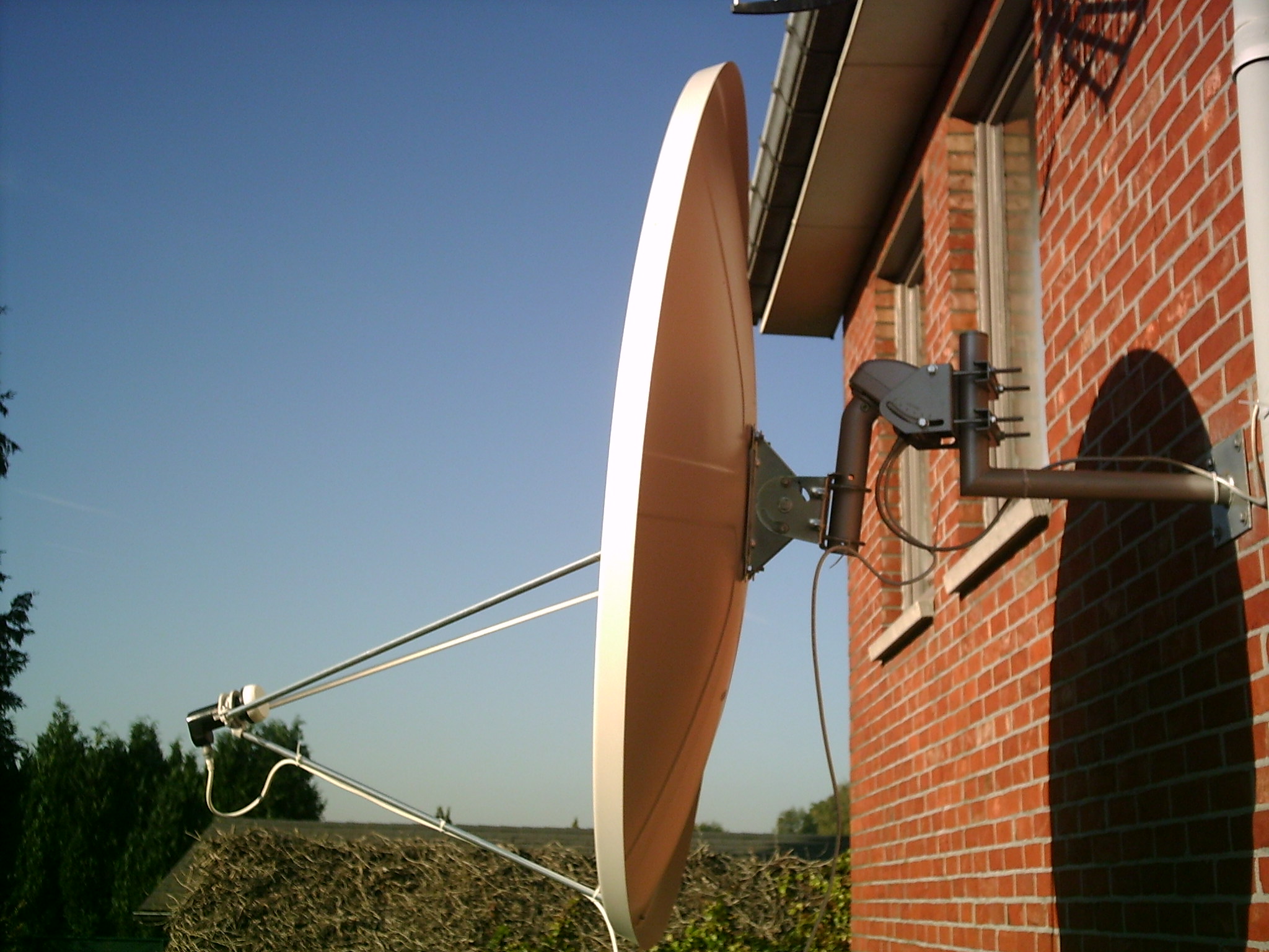

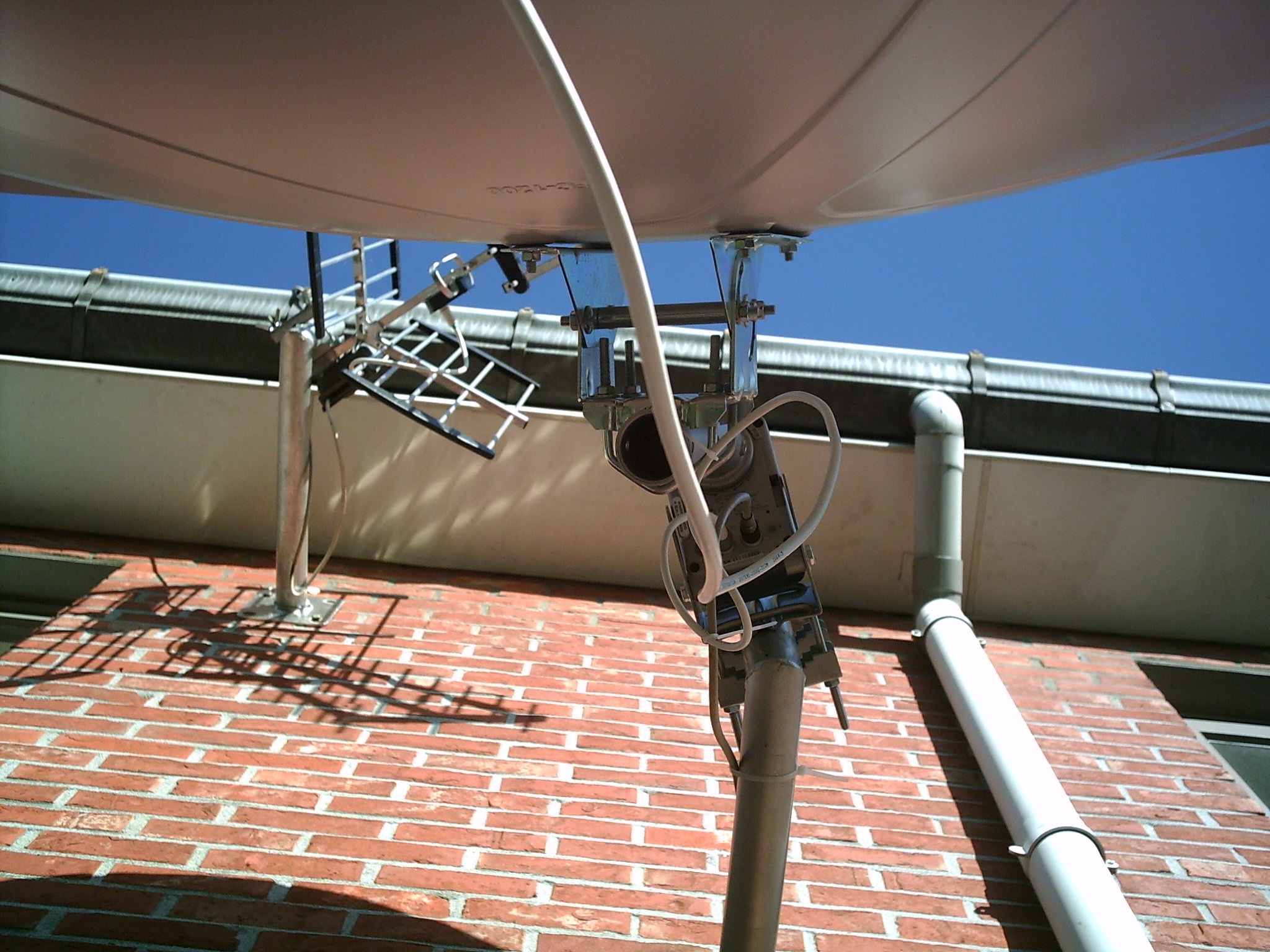

pollebru Geplaatst: 11 oktober 2010 Geplaatst: 11 oktober 2010 Probeer op 42E eens manueel een transponder in te scannen. Fotos. Samsung 4K UHD 55 inch 7500 - 60 cm Schotel HH motor SG2100A
dream7020 Geplaatst: 11 oktober 2010 Geplaatst: 11 oktober 2010 Ik heb je foto bekeken en zie dat je de schotel wel lager aan de rotor hebt hangen. Zou dat het misschien zijn. Vu Plus solo 4k Dreambox 8000 ssc Triax 88 multiblock 19-23-28-13 Laminas 120 rotor digipower sga 2100 lnb inverto black ultra

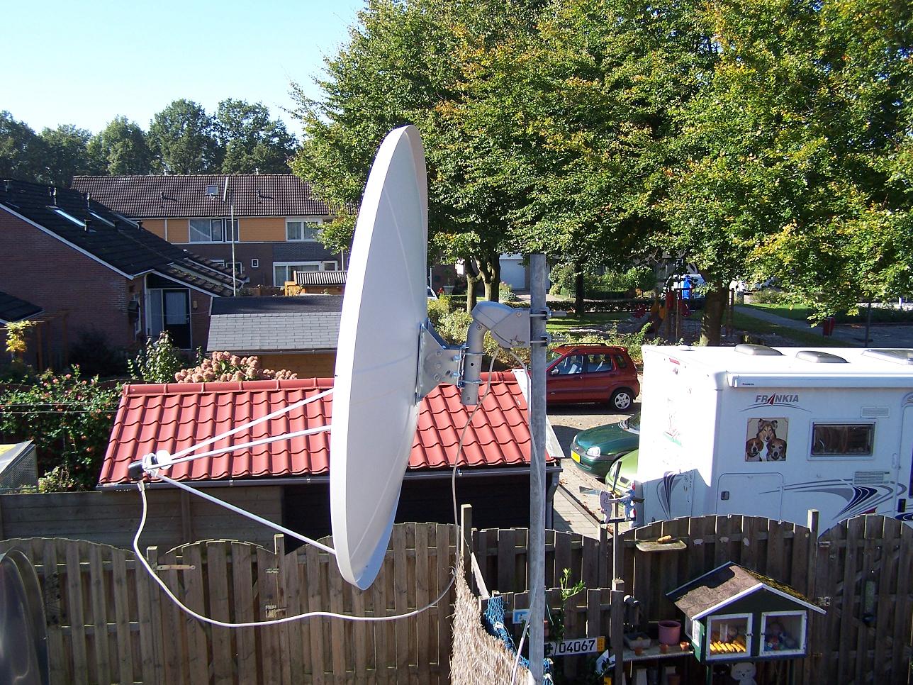

dream7020 Geplaatst: 11 oktober 2010 Geplaatst: 11 oktober 2010 Hierbij een foto gr rene Vu Plus solo 4k Dreambox 8000 ssc Triax 88 multiblock 19-23-28-13 Laminas 120 rotor digipower sga 2100 lnb inverto black ultra
pollebru Geplaatst: 11 oktober 2010 Geplaatst: 11 oktober 2010 Origineel bericht van: dream7020 Ik heb je foto bekeken en zie dat je de schotel wel lager aan de rotor hebt hangen. Zou dat het misschien zijn. Ik dacht dit ergens gelezen te hebben, maar eens proberen en ook zien dat de houder van de schotel aan de arm van de motor goed bevestigd staat. Samsung 4K UHD 55 inch 7500 - 60 cm Schotel HH motor SG2100A
