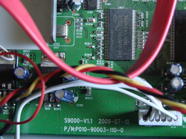

sathopper Geplaatst: 26 juli 2010 Geplaatst: 26 juli 2010 Indien de mogelijkheid er is misschien handig om de PCB (harware) versie er bij te vermelden.Ik denk dat het probleem wel eens kan zitten in de hardware. De Box moet echter open. Bij systeem informatie kun je ook een H/W versie vinden maar deze komt niet overeen met de gegevens op de printplaat.

Satwuppie Geplaatst: 26 juli 2010 Geplaatst: 26 juli 2010 Heb gisteren de harde schijf losgekoppeld, helaas niet naar de hardware versie gekeken... In een eerder posting had ik al gemeld, dat als ik de ontvanger 2 maal opstarte vanuit deep sleep er geen problemen meer waren wat betreft de pixels. Met losgekoppelde harde schijf geen problemen meer! Moet straks aan het werk, maar zal vanavond na mijn late dienst de ontvanger even weer onder de loep nemen en de hardware versie doorgeven. Loaderversie:1.19, FW FS v1.08.26. Harde schijf: Samsung 500 GB EcoGreen F2 5400 rpm, 16 mb cache. Heb een harde schijf in de bestelling van WD, die op de website van rebox wordt aan bevolen. Wordt vervolgd...
