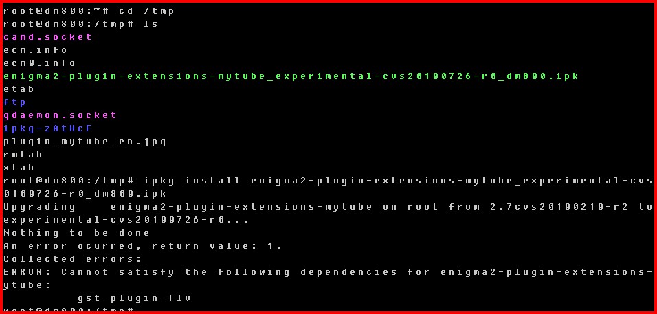

B17 Geplaatst: 25 juli 2010 Geplaatst: 25 juli 2010 Origineel bericht van: Seca3 Origineel bericht van: Littlesat Kijk eens in de sources van openPLi. Daar staat de oplossing in. Als je vandaag je box met PLi upgrade dan werkt MyTube weer... Is er ook een oplossing voor degenen (zoals ik) die Gemini als image gebruiken? Ikzelf gebruik Gemini 4,7 in mijn DM800, en de plug-in is Mytube. Jazeker heb m ook weer aan de gang op Gemini 5.0. Heb de file: enigma2-plugin-extensions-mytube_experimental-cvs20100726-r0_dm800.ipk gedownload van http://www.dreamboxupdate.com/opendreambox/1.6/dm800/experimental/ en toen draaide het weer. B17 Receivers:Dreambox 920;Dreambox One. Sat's: 4.8°E, 9°E, 13°E, 19.2°E, 23.5°E, 28.2°E en Cable Ziggo.
Seca3 Geplaatst: 25 juli 2010 Geplaatst: 25 juli 2010 Ik heb het betreffende bestand gedownload en met 'ipkg install <package>' proberen te installeren (vanuit de /tmp map). (Dit met telnet in DCC). Dit lukt, alleen krijg ik een foutmelding dat er een file ontbreekt. In het bekende Duiste IHAD forum lees ik dat er handmatig een file naar de betreffende map moet worden gekopieerd. Dit file (libgstflv.so) kan ik echter niet vinden in de .*.ipk archive (met 7zip uitgepakt). Hoe kom ik nou aan dat ontbrekende file (moet in /usr/lib/gstreamer-0.10 komen te staan....)??? Ik heb trouwens de reeds geinstalleerde Mytune applicatie niet eerst verwijderd, kan dat nog problemen opleveren?? Dreambox 800HD PVR, 2 x SAB Sky 4800 Mini, Philips Pace DSR 7141 (voor noodgevallen...)

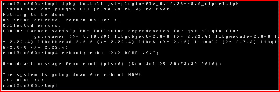

Seca3 Geplaatst: 25 juli 2010 Geplaatst: 25 juli 2010 Ik heb het betreffende archive (gst-plugin-flv_0.10.23-r8.0_mipsel.ipk) gedownload en uitgepakt. Echter... het gewenste file libgstflv.so zit er niet in... heel vreemd... Dreambox 800HD PVR, 2 x SAB Sky 4800 Mini, Philips Pace DSR 7141 (voor noodgevallen...)
Seca3 Geplaatst: 25 juli 2010 Geplaatst: 25 juli 2010 Origineel bericht van: Seca3 Ik heb het betreffende archive (gst-plugin-flv_0.10.23-r8.0_mipsel.ipk) gedownload en uitgepakt. Echter... het gewenste file libgstflv.so zit er niet in... heel vreemd... Het zit er wel in (niet goed gekeken). Nu geprobeerd ook dit pakket te installeren, maar dat gaat ook niet. Ik weet het even niet meer... Dreambox 800HD PVR, 2 x SAB Sky 4800 Mini, Philips Pace DSR 7141 (voor noodgevallen...)

Seca3 Geplaatst: 26 juli 2010 Geplaatst: 26 juli 2010 B17, allereerst bedankt voor je reactie. Ik zie in die lijst helaas niet de gewenste plugin staan. De enige die in de buurt komt is de gst-plugin-flac maar die zal het wel niet zijn. Overigens zie ik in /usr/lib de map gstreamer 0.10 staan, dus er is blijkbaar al iets aanwezig. In die map moet ik (volgens het IHAD forum) het file 'libgstflv.so' plaatsen om de zaak aan de gang te krijgen, maar dit zonder resultaat. Gezien de foutmeldingen die ik krijg bij het installeren van de pakketten (althans pogingen daartoe) moet er iets zijn met de gst-plugin-flv die niet compatible is. Ik zie die plugin nergens in mijn box staan, vreemd. Ik gebruik trouwens Gemini 4.7, zou dat er mee te maken hebben maw. moet ik eerst 'upgraden' naar versie 5.0 of 5.1?? Dreambox 800HD PVR, 2 x SAB Sky 4800 Mini, Philips Pace DSR 7141 (voor noodgevallen...)
henniek Geplaatst: 26 juli 2010 Geplaatst: 26 juli 2010 Origineel bericht van: Seca3 B17, allereerst bedankt voor je reactie. Ik zie in die lijst helaas niet de gewenste plugin staan. De enige die in de buurt komt is de gst-plugin-flac maar die zal het wel niet zijn. Overigens zie ik in /usr/lib de map gstreamer 0.10 staan, dus er is blijkbaar al iets aanwezig. In die map moet ik (volgens het IHAD forum) het file 'libgstflv.so' plaatsen om de zaak aan de gang te krijgen, maar dit zonder resultaat. Gezien de foutmeldingen die ik krijg bij het installeren van de pakketten (althans pogingen daartoe) moet er iets zijn met de gst-plugin-flv die niet compatible is. Ik zie die plugin nergens in mijn box staan, vreemd. Ik gebruik trouwens Gemini 4.7, zou dat er mee te maken hebben maw. moet ik eerst 'upgraden' naar versie 5.0 of 5.1?? Bij mij kreeg ik het ook niet geladen. Ik heb toen eerst mijn bkup gekeken, die had vannacht netjes gelopen, en daarna gewoon de unstable pli van vandaag geflashed. Alles zit er dan gelijk in, en werkt weer helemaal goed. Dat duurt 5 Minuten, zoeken veeeel langer. suc6 DM 8000 + Dm7000s Funke 99 Cm met 13.0,19.2,23.5,28.2 LNB twins vast en draaibaar met stab HH120

M_Z Geplaatst: 26 juli 2010 Geplaatst: 26 juli 2010 Voor de Gemini gebruikers dan: Ik heb de nieuwste MyTube plugin geïnstalleerd die ik heb afgehaald via http://sources.dreamboxupdate.com/ Voor de DM800 bijvoorbeeld: DEZE LINK Plaats deze met een FTP programma in de /tmp map en ga dan via het blue panel naar File Manager en ga naar de map /tmp. Hier kun je het bestand terugvinden dat je zojuist geplaatst hebt. Druk dan op de groene toets, de nieuwste update wordt geïnstalleerd en hierna even enigma opnieuw opstarten, de mytube plugin werkt weer als vanouds. Met deze update wordt de GST-plugin-FLV automatisch aangepast. M_Z
