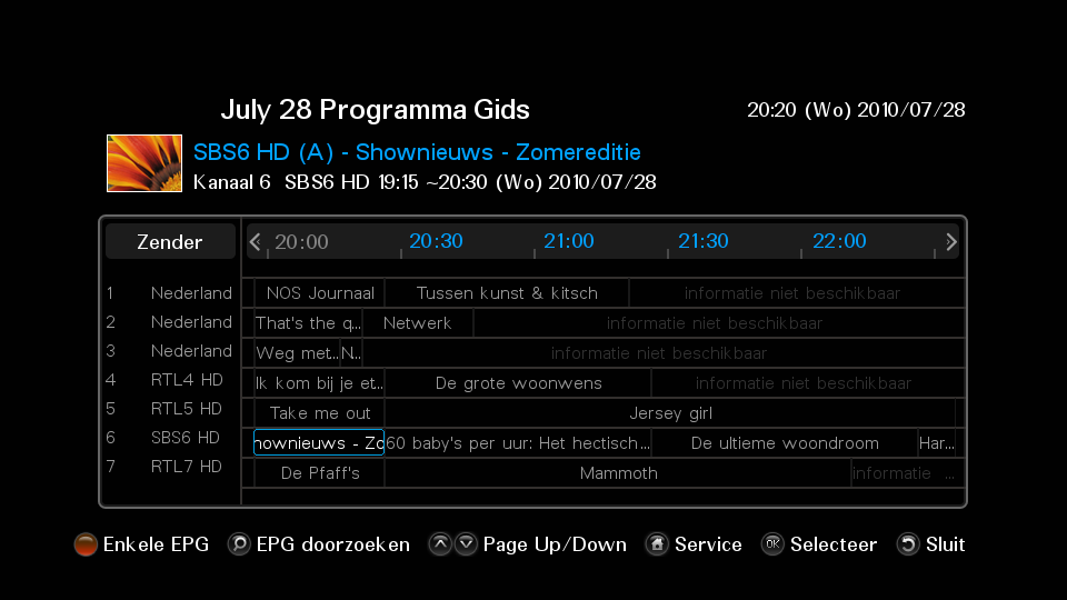

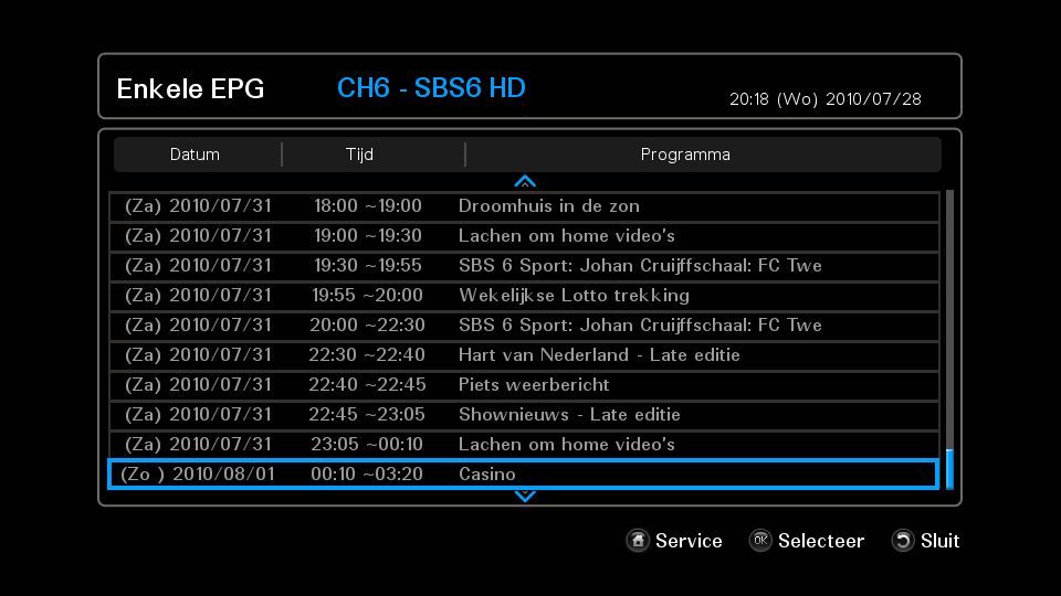

betonpoaltie Geplaatst: 27 juli 2010 Delen Geplaatst: 27 juli 2010 Tijd voor HD en multimedia box in-een.. De Azbox? Na het doorlezen van zo'n beetje alle topics hieronder heb ik toch nog een paar kleine vragen... Heb nu een Topfield 5510PVR met een aantal taps (plugins) erop. o.a. 3PG, skipit en reccopy 1. hoeveel dagen EPG data is er standaard voor handen? 2. dagelijks haal ik zelf epg data van tvgids.nl, kan ik op een of andere manier deze XML data inladen in de azbox? (of is er een alternatieve manier reeds beschikbaar op de box?) 3. is er een grid-epg oproepbaar van de AB met 1 druk op de knop? 3a kan iemand misschien een screenshot plaatsen? 3b. kan ik met 1 druk op een (andere) knop het in de grid-EPG gemarkeerde programma in een zoeklijst zetten zodat deze de volgende keer vanzelf wordt opgenomen? 4. als ik een film zit te kijken vanaf een media-server, en er staat een opname gepland, start die opname dan ook in de achtergrond en wordt het programma dan ook opgenomen? 5. worden opnames ook on-the-fly gedecodeerd op de HD gezet? 6. wat is de throughput van de netwerk aansluiting op dit moment, is die voldoende voor de zwaarste HD films? (las in oudere posts dat deze gethrotled zou zijn; is dat nog steeds zo; en is dat een probleem?) Of woont er toevallig iemand in de buurt van Meppel met een Premium+ HD die een demootje kan/wil verzorgen? ------------------------- Xtrend ET9000 OpenPLI Link naar reactie Delen op andere sites Meer opties om te delen...
VluggeW Geplaatst: 28 juli 2010 Delen Geplaatst: 28 juli 2010 Hallo, Hier 2 printscreens van totale overzicht en van een zender tot 01-08-2010 EPG data. Let wel even op heb net mijn box geflasht dus EPG is nog niet helemaal gevuld bij totale overzicht. Greetz Link naar reactie Delen op andere sites Meer opties om te delen...
betonpoaltie Geplaatst: 28 juli 2010 Auteur Delen Geplaatst: 28 juli 2010 Dank je! dat ziet er strak uit zeg! toch 2 vragen: 1. kun je het onderste plaatje (grid-epg) oproepen met 1 druk op een knop van de AB? (dus niet eerst 'guide'gevolgd door 'geel'oid) 2. Kun je het geselecteerde programma met 1 druk op een (andere) knop toevoegen aan een zoeklijst van programma's die de box automatisch moet schedulen? ------------------------- Xtrend ET9000 OpenPLI Link naar reactie Delen op andere sites Meer opties om te delen...
VluggeW Geplaatst: 29 juli 2010 Delen Geplaatst: 29 juli 2010 Hallo, Er zit een knop guide op en dan kom je in het onderste scherm. Als je daarna op OK drukt kun je kiezen tussen afspelen of opnemen. Greetz Link naar reactie Delen op andere sites Meer opties om te delen...
