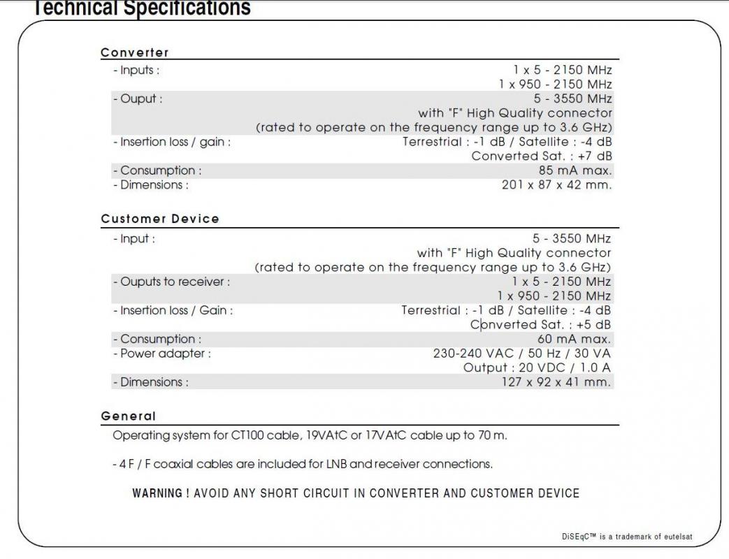

cheapwatcher Geplaatst: 13 juni 2013 Geplaatst: 13 juni 2013 Hoeveel stroom verbruikt zo'n apparaat? Visiosat Big Bisat (0.8W, 9, 13,19.2,23.5,28.2) 3 x Inverto quad, 2 x Alps quad, 1 x Venton rocket 2 x Disecq 1/8 1 x Diseqc 1/10 VU+ Ultimo 4k DVB-S FBC/DVB-C FBC,WD AV GP WD20EURS, 2TB @ Panasonic tx-50exw784 + Logitech Harmony 665 Qviart Lunix 4K @ Panasonic TX-L42E5 + Logitech Harmony 700 Ziggo start CI+
Ronsworld Geplaatst: 13 juni 2013 Geplaatst: 13 juni 2013 Zie user manual: https://sslu3.webhosting.upc.biz/olbort.at/download/9640-manual%20eng.pdf It is my allegearre like folle as de ko skiet as de bolle... ET9000, WaveFrontier 90, LT8700, Kathrein 120 cm Prime Focus draaibaar en nog wat speeltjes..
