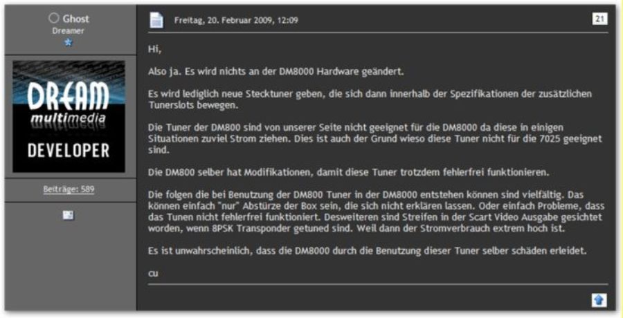

Sorry Michel, dat was niet mijn bedoeling.
Het door mij gebruikte plaatje zat er bij, de importeur zegt dat er geen ander plaatje is, die voor deze tuner bestaat niet, en deze tuner hoort bij de 8000, zegt hij.
Ik vind het vreemd, vandaar dat ik het van anderen graag wil weten.

Dat is dus een kulverhaal van de dealer of importeur.
Er zijn nog geen DVB-S2 tuners voor de DM8000, daarom zijn die plaatjes er ook niet.

Dat hebben vele mensen voor jou al gedaan en dat negatieve antwoord is hier en daar waarschijnlijk zelfs nog op dit forum terug te vinden.

Ik heb de tuner er uit gehaald en ik breng hem terug.
Zoals gezegd, je neemt een risico, dat risico neem ik liever niet.

Dan zal ik wel geluk hebben. Bij mij werkt de S2 tuner uit de DM800 al een half jaar probleemloos in slot D van mijn DM8000.
VU+ Solo4k S2/S2/C/C, ET10000 S2/S2/S2, ET8000 C/C/C+ , VU+ Ultimo S2/S2/, Moteck disecq rotor, 90 cm Funke schotel. 60 cm Triax schotel vast op Astra 19,2.
  • Beheerder
Dan heb je inderdaad geluk.
Laten we hopen dat de boel kapot gaat voordat de garantie afloopt en niet daarna wink
De tuner uit de DM800 belast namelijk je voeding onnodig zwaar (meten = weten) waardoor deze er zeker een stuk eerder mee zal stoppen dan de fabrikant van de voeding ooit bedoeld heeft.
