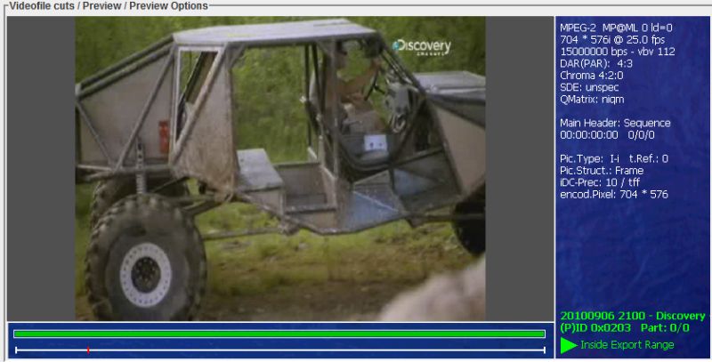

Ik heb een korte opname gemaakt op Discovery en deze resulterende .ts file heb ik in ProjectX geladen.
Zie rechts in deze screenshot, in de stream info staat dat de stream 4:3 is. Bij mijn weten doet de dreambox niets met deze stream buiten dat deze gedecrypt wordt en daarna op schijf gezet wordt.

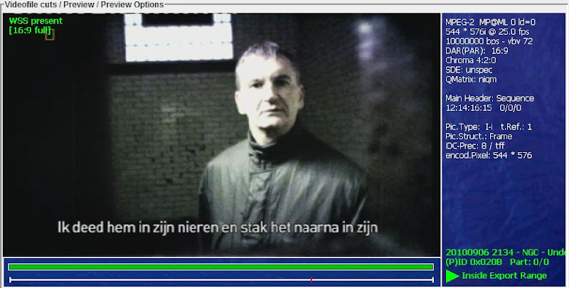

Voor de vorm nog een screenshot van een opname op NGC.
Let hierbij ook op de tekst in de linker bovenhoek. WSS Present 16:9 full.
